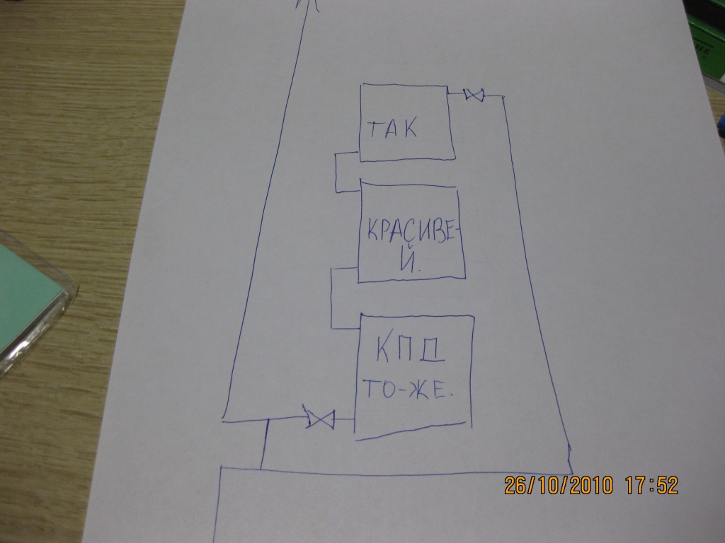

Стоит задача подключить подряд три биметаллических секционных радиатора Global Style. Радиаторы будут находится на стене друг над другом. В каждом радиаторе 5 секций. Система ЦО однотрубная с нижней подачей теплоносителя. Для подключения используется металлическая труба 20 мм, байпас - 15 мм.
Постарался отразить возможные варианты подключения в приложении.
Интересно мнение профессионалов, как правильно решить такую задачку.

Sejin написал : с нижней подачей теплоносителя.
Вот это не нравится.Хотя многое зависит от параметров системы.

Говорю ж
samatehnik написал : многое зависит от параметров системы.
См.рисунок выше.Не совсем правильно,можно "посадить"стояк.Опять же никаких данных о системе,этажности.Скорей всего висел конвектор?

Этаж 4, дом 17 этажный. Сейчас висит конвектор. А какие еще данные нужны о системе?

Ваши варианты тоже будут работать.На третьем,мне кажется лишняя зап.арматура.

А можно понять, какой будет работать эффективнее?
Ваш вариант очень интересен. Спасибо. Поговорю с сантехником, может так и сделаю.

Sejin написал : А можно понять, какой будет работать эффективнее?
Вариант 8,если из Ваших.

Sejin написал : Как правильно
Совсем правильно пустить трубу подачи из пола в верхний коллектор верхнего радиатора; дальше вниз цепочкой (как в четвёртом варианте); вывод из нижнего коллектора нижнего радиатора в потолок; байпас после (правее) "перекручивания".
И автоматический газоотводчик в верхний радиатор.

Sejin написал : Радиаторы будут находится на стене друг над другом. В каждом радиаторе 5 секций.
А что один радиатор достаточной мощности повесить никак нельзя? 8 секций и высотой 800мм.

ВТБ! написал : А что один радиатор достаточной мощности повесить никак нельзя? 8 секций и высотой 800мм.
Более 5 секций не получается разместить на стене, поэтому приходится так выкручиваться.
