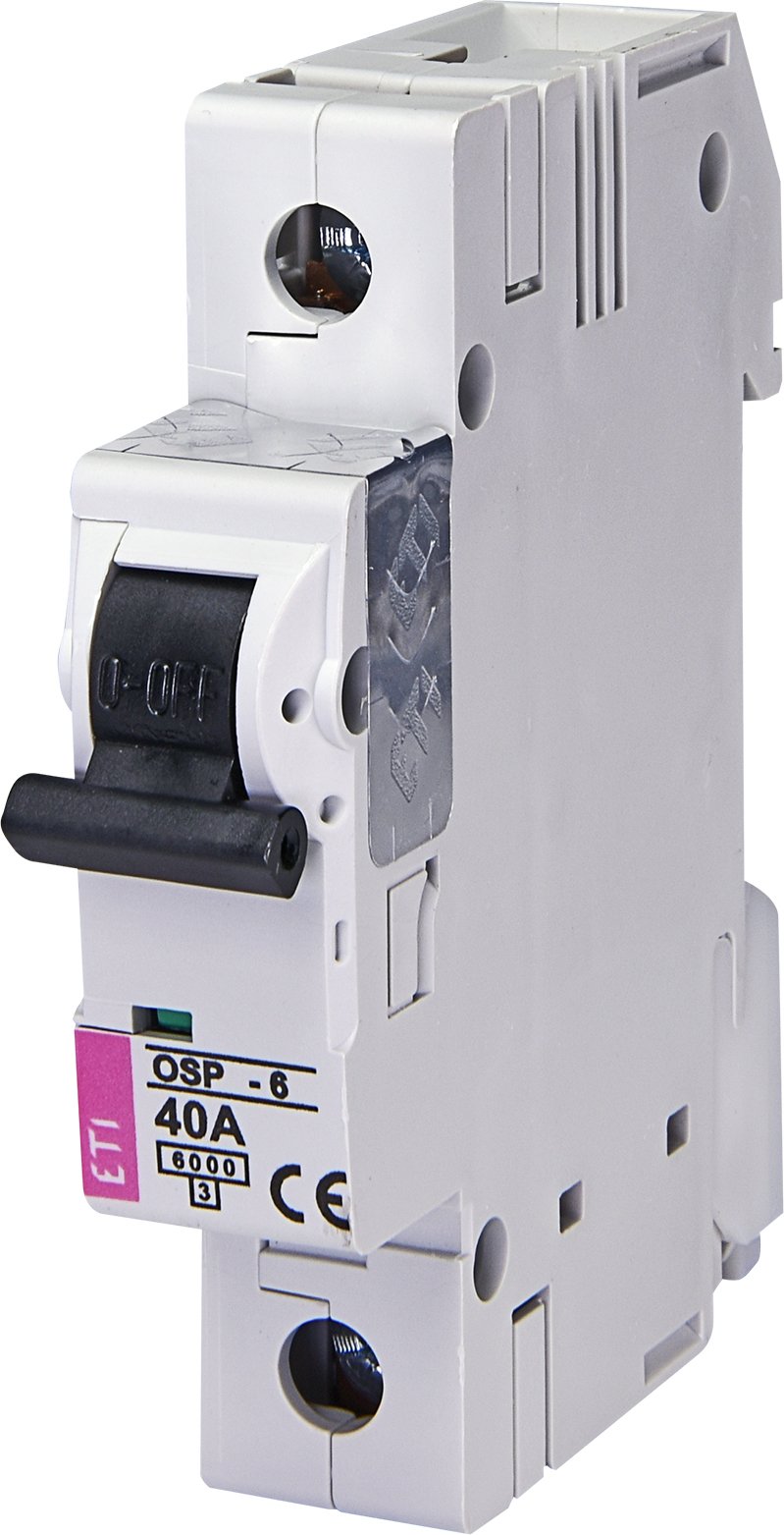

ВТБ!, а вот и реклама :) Ограничители тока: ETI OSP6, OSP10, ETI Etimat T. http://www.eti.ua/levels-2?option?com_product=&view=search&levelid=322
Etimat T позиционируется как устройство для установки перед счётчиком, у него нет защиты от КЗ, только тепловая защита. OSP - отсечка 10-20 In с более тонкой настройкой теплового расцепителя. Как они работают - не знаю, не пробовал. Настоящие селективные ETI http://www.eti.ua/levels-2?option?com_product=&view=search&levelid=321
