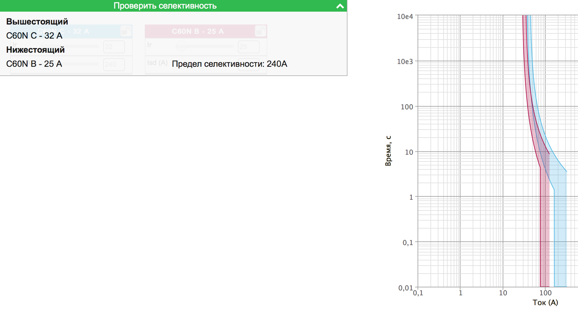

Serge3leo написал: юра Т, как бы "по теплу" селективность не зависит от характеристики и примерно составляет 1:1,25 (соседние номиналы) при одинаковой температуре.
А при металлическом КЗ, которое, конечно может быть любое до Ics, честную селективность могут обеспечить только плавкие вставки. Для пакетников уже начинается: временная/энергетическая/токовая/... Но поскольку ток КЗ L-N часто ограничен, частичная селективность для автоматов выглядит приемлемой, особенно для автоматов с классом токоограничения [3].
dokar, ключевое слово "таблицы селективности" или "калькуляторы" от КЭАЗ, EKF и прочих Шнайдеров, впрочем и там пурга тоже ;) Если кому надо, тот сможет обеспечить. А пример вот:
Serge3leo, предел селективности в 240А - это на даче или в старом доме с плохой проводкой. В новых домах ток КЗ вполне может быть несколько КА.
Serge3leo написал: Если кому надо, тот сможет обеспечить.
Кроме как плавкими вставками и литыми автоматами - как обеспечить?

BV написал: В новых домах ток КЗ вполне может быть несколько КА.
Это ж вряд ли ;) Не пройдут же по экономической плотности тока, от слишком толстых проводов толку ноль, а денег стоят. Плюс при больших токах КЗ вероятность пожара выше.
Разве, что только если трансформатор прям под квартирой. Хотя, например, у меня ТП прямо в доме, а ток КЗ небольшой. Надо будет, как-нибудь у соседа с первого этажа измерить.
BV написал: Кроме как плавкими вставками и литыми автоматами - как обеспечить?
Это ж смотря ж какая нужна? Например, если захотеть селективности C32 сверху и С32 снизу, то и не всякий продвинутый пакетник это сможет попытаться изобразить ;)

Serge3leo написал: BV написал: В новых домах ток КЗ вполне может быть несколько КА.
Как это вряд-ли? Вы отрицаете само существование высоких домов от 22х этажей с электроплитами? Например - самое массовое П44-ТМ последних годов постройки... Так я могу несколько адресов кинуть... сходите - посмотрите на стояки 95-120мм2, и ввод в квартиру 10мм2, да еще и трехфазный, и до стояка 2 метра. И , как я понимаю, при линейном КЗ ток будет несколько выше?
И насчет вероятности пожара - как раз выше при малых ТКЗ и неисправном вводном АВ - АВ на стояк может не отключиться...
Serge3leo написал: Разве, что только если трансформатор прям под квартирой.
А если в 10-30 метрах от дома - сильно меняет?
Serge3leo написал: Хотя, например, у меня ТП прямо в доме, а ток КЗ небольшой.
у меня в доме 5шт сухих ТП по 630КВА, ТКЗ не дошли руки до покупки прибора - одолжите - сделаю замеры... Замеряли на вводном АВ или в дальней розетке? И небольшой - это сколько?
Serge3leo написал: Надо будет, как-нибудь у соседа с первого этажа измерить.
Можно не заходить даже, если есть доступ к щитку на лестнице...
Serge3leo написал: то и не всякий продвинутый пакетник это сможет попытаться изобразить ;)
продвинутые - с задержкой - селективные
