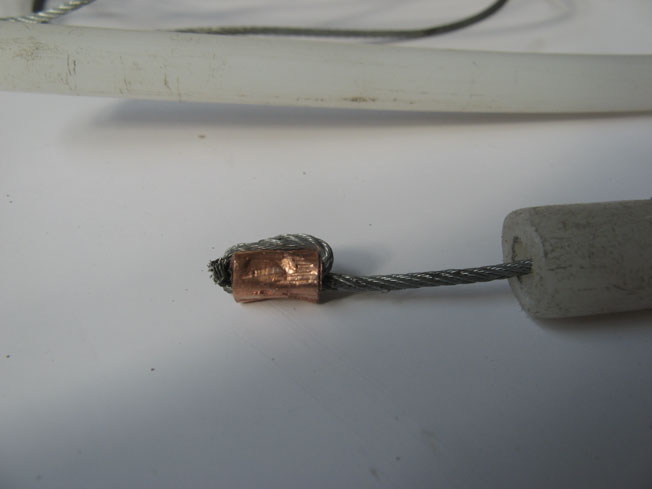

slotin написал : буксиром тянете вставку внутри трубки
Причем после каждого загиба!(через два уже шансов мало..)

Fresh написал : Причем после каждого загиба!(через два уже шансов мало..)
т.е. вставка зажимается уже на втором (или на третьем) загибе ?

slotin написал : вставка зажимается уже
..на первом,но вытаскивается(на втором даже и не пробовал, и не советую)Лучше самому проделать/прочувствовать.Извините гости,фотку позже прицеплю!..
Fresh написал : (на втором даже и не пробовал
..соврал,делал петли (колцо 360 грд.)-тяжко ,но вытаскивается (при малом радиусе,как у стандартного трубогиба).С большим радиусом будет легче.
