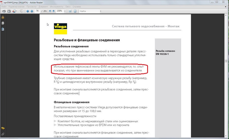

Пломбиратор написал : Не замечал никаких недостатков этого вида гидроизоляции.
Почему же .. Кроме того, что сам сталкивался с такими подтекающими соединениями, неоднократно встречал в рекомендациях по монтажу и т.п доках упоминание фум ленты... Например: http://www.viega.ru/xchg/ru-ru/hs.xsl/4993.htm
Рекомендации по применению 2008 Часть 1: Пресс-системы(pdf | 7.38 MB)
стр. 76

Пломбиратор написал : Не замечал никаких недостатков этого вида гидроизоляции. Холивар какой-то
У фумки своя область применения не надо ее всюду мотать.Мазать пастой поверх собранного на льне-как микструрой обмазываться.

Peterjela написал : А это? : Сообщение от Пломбиратор
когда подстригал лохмы сухого льна - случайно перерезал провод
Это наверное те кто краны менял постарались. ТС посмотрел, решил, что лен-не гуд, и намотал фумки) На самом деле в упор не вижу проблемы "чем уплотнять резьбовые соединеня". Лен нормальный и качественная паста, например Viscotex . Ничего не торчит и не лохматится. Само собой и не течет.

10.12.2010 в 00:01:16
Тот кто ставил счетчики. Не гуд когда на качественный фиттинг с резиновой прокладкой внутри еще и наматывают торчащую в разные стороны мохню сухого льна. Так делали 70 лет назад до изобретения синтетической резины и пластика. И еще. Присмотритесь, в #54 правый нижний косой фильтр торчит в сторону стены. Ну и как его отвинчивать подставляя ведерко? Это в вас говорит коллегиальность - все что делает профессионал, даже через ж..., это хорошо, а то, что делает любитель - это отстой. Из все косяков вы обсуждаете только, фум-ленту, а это очень спорный косяк. Скорее - это холивар
На фото, 12 соединений на льне, 6 на фуме, 2 на резине и один смешаный - резиновая прокладка укрепленная сухим льном
