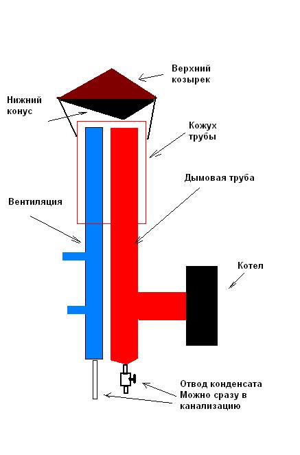

Alex.W написал : А у меня зонта нет, дым выходит из трубы в безветренную погоду красивым таким "факелом", сразу возле трубы прозрачный, где-то через 30-50 см. становится белым (наверное как раз здесь влага конденсируется) и далее растворяется в небесной синиве.
Все как у меня.
Железякин написал : поставили рубашку из минваты с кожухом на обе/вентиляция и от котла/ трубы.И обрезали колпак.
у нас без этого дымоход не сдать пожарнику.
2Katod А может у вас котел подтекает?

БАКЕНЩИК! Посмотрите ветку форума с самого начала, при сгорании природного газа выделяется очень много влаги, не сравнивайте его с дровами!
Katod написал : И. К стати, на этой трубе от камина, а козырьки одинаковы на обоих, конденсата ни разу не видел... и где собака зарыта...
Ну что вы, ей богу! Ну опять чтоли сначала начинать? Цитата: "При сгорании природного газа в смеси с воздухом за счет разрыва молекулярных связей молекулы метана выделяется теплота, и образуются новые вещества: двуокись углерода СО2 — около 8% по объему, вода Н2О — 10–11% по объему и небольшое количество окислов азота NOx и углерода СО. Остальной объем отходящих газов составляют не окислившийся азот и не прореагировавший кислород (2–3% остаточного О2)."
Точка росы продуктов сгорания газа +54 гр.С. На выходе из котла мы имеем что-то около 150 гр.С, влажность 4%. В дымовой трубе температура продуктов сгорания падает. Важно правильно утеплить дымовую трубу, чтобы на выходе из нее температура продуктов сгорания была больше +54 гр.С. В этом случае наблюдается разрыв 10..30 см между оголовком трубы и видимым "дымом". Этот белый дым - мельчайшие капельки влаги, преломляющие свет, именно поэтому он белый. Если в эту зону поместить любое твердое тело: металл, пластик, стекловату - не важно что, то часть капелек влаги неизбежно будет оседать на нем и, замерзая, формировать сосульки. Поэтому единственный способ избавиться от сосулек через изменение конструкции зонта - обеспечить чтобы он весь был в зоне "теплого" т.е. прозрачного дыма. Варианты:
  1. Меньше тепла отбирать от продуктов сгорания, пусть выходят на улицу и греют козырек.
  2. Лучше утеплить всю трубу, чтобы продукты сгорания в ней не остывали. Переместить трубу в центр дома, чтобы ни одна из ее стенок не остужалась уличным воздухом.
  3. Нахлобучить зонт на трубу как можно сильнее.
  4. Построить отдельную трубу для котла и поставить на нее мааааленький зонтик (который весь будет прогреваться отходящими газами, будет в прозрачной зоне дыма)
Все эти варианты либо связаны с капитальными переделками, либо совершенно неприемлемы по экономическим соображениям. Поэтому наиболее часто применяемый вариант - убрать зонт совсем.
И не нужно сравнивать газовый котел с камином! Камин - устройство для неэффективного сжигания дров потехи ради. Температура отходящих газов зашкаливает за 300 градусов, естественно и зонт раскаляется, на нем яичницу жарить можно.

Alex.W написал : Варианты:
А почему нет варианта про утепление козырька? Я думаю летом утеплить козырёк.... Снимать не желаю...

01.03.2011 в 07:54:14
Katod написал : А почему нет варианта про утепление козырька?
Потому что:
Alex.W написал : Этот белый дым - мельчайшие капельки влаги, преломляющие свет, именно поэтому он белый. Если в эту зону поместить любое твердое тело: металл, пластик, стекловату - не важно что, то часть капелек влаги неизбежно будет оседать на нем и, замерзая, формировать сосульки.
... либо стекать на крышу и замерзать там, как у Вас и происходит.
Katod написал : Я думаю летом утеплить козырёк....
Гм. С физикой все ясно, не помогает. Попробую подойти с другой стороны: - А Вы видели утепленные зонты над трубами? Может быть их отсутствие вызвано неэффективностью этого мероприятия?
