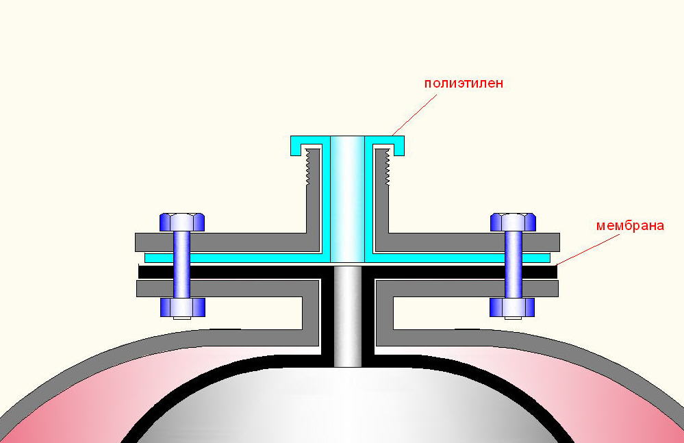

Байпасс
Байпасс
Регистрация: 05.02.2008
Сообщений: 3098
28.11.2010 в 16:27:59
samatehnik написал : Не знаю сколько этот фланец прослужит
...сними фланец... проложи под него полиэтилен-так чтоб он через штуцер выходил и поверх резьбы зажимался...

Байпасс
Байпасс
Сообщений: 3098
28.11.2010 в 17:42:28
...нарисовал как мог... влага не соприкасается с фланцем.... потом как-нибудь снимешь-посмотришь- если ПЭ продрявится- ставь фильтр помельче-песок прёт...
артур липецк
артур липецк
Регистрация: 22.04.2009
Липецк
Сообщений: 3087
28.11.2010 в 17:53:01
помоему из области фантастики , без заводских условий не сделать такого никогда , по рисунку проще нанести состав защитный таким образом , а песок .. он тогда трубы вперед протрет , какой контакт у песка с фланцем ?? фланец оцинкованный , стоять должен десятки лет ... вот пусть и стоит ))
samatehnik
samatehnik
Регистрация: 12.08.2010
Тольятти
Сообщений: 270
28.11.2010 в 18:38:24
Байпасс написал :
Думаю не стоит,так заморачиваться.Тем более,что это первый случай в моей практике.Может действительно метал плохой попался.
артур липецк написал : проще нанести состав защитный ,
Тоже вчера об этом думал.Ну да ладно,просто воткну новый фланец,а время покажет.
