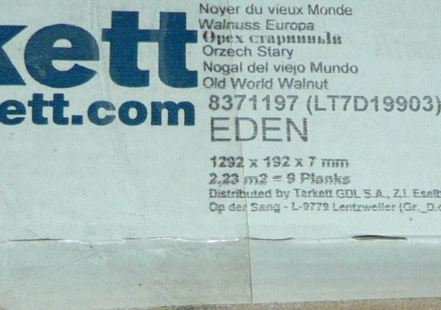

Ламинат на халяву достался. Tarkett. Но тогда видимо его надо будет стелить перпендикулярно доскам. Я правильно понимаю?

alex157 написал : Но тогда видимо его надо будет стелить перпендикулярно доскам. Я правильно понимаю?
Абсолютно верно.
alex157 написал : Ламинат на халяву достался. Tarkett.
Tarkett гораздо сложнее собирать на неровном полу чем тот же QuickStep. Попробуйте, получится ли у вас нормально. Если нет, то может потребоваться доп. выравнивание.

ChVA написал : Tarkett гораздо сложнее собирать на неровном полу чем тот же QuickStep. Попробуйте, получится ли у вас нормально. Если нет, то может потребоваться доп. выравнивание.
Да, проблема...ни разу не делал, да еще толщина 7мм... Может все же постелить сразу что-то для выравнивания. Не люблю переделывать. Фанеру тоже дорого. Нашел такой материал, как Софтборд. Толщина 5,5мм. http://softboard.ucoz.com/index/softboard/0-8 Что скажете? Толковый материал?
