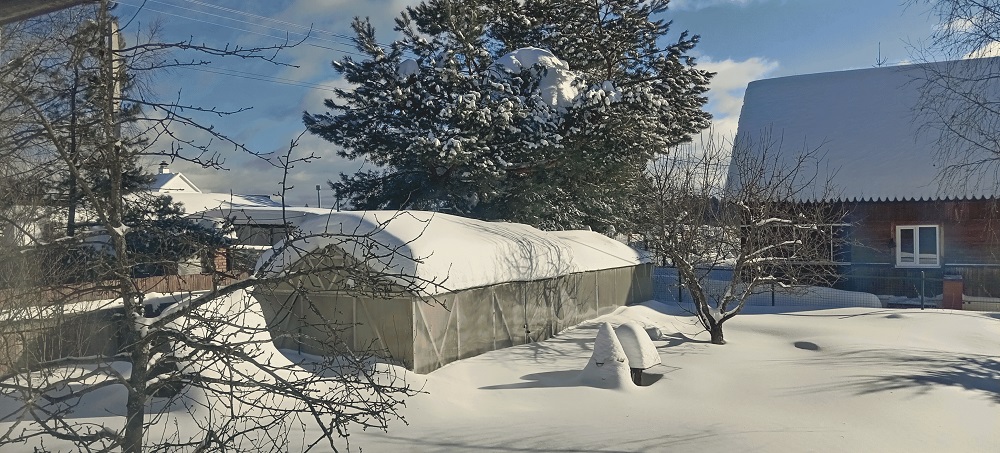

Янн:- Вот что говорит интенет: "Температура поверхностного слоя Земли меняется по сезонам в зависимости от годового баланса тепловой энергии, поступающей от Солнца. На некоторой глубине (различной в разных районах) не сказывается влияние солнечного тепла. Это пояс постоянной температуры, где круглосуточно сохраняется одна и та же температура. В высоких широтах слой находится на глубине 20—30 м, в средних широтах — 15—20 м и в тропическом поясе — 5—10 м. Пояс постоянной температуры в Москве располагается на глубине 20 м (4,2 °С)," Использовать тепло земли можно ,но это затратно ,надо бурить скважины,ставить тепловые насосы, а у нас речь идёт о бюджетных теплицах. Вы предлогаете использовать поверхностное тепло,заметте предлогаете,а я Вам как практик говорю, что из этого не чего не выйдет. Тепла запасённого землёй за лето ,хватит на осень. Но осенью слишком мало солнца .В среднем в октябре всего 5 дней,ноябре 3 дня,в декабре 4 солнечных дня. Да и продолжительность светового дня маленькая. Теплица будет бысро остывать, и ничтожно малое количество тепла исходящие от земли ,не сможет компенсировать теплопотери.Возьмём теплицу арочную 6 на 3 метра и прибавим по 2 метра со всех сторон. Площадь земли отдающей тепло будет 50м2 ,площадь сторон теплицы тоже будет 50м2 .

Янн написал : Янн:- Вот что говорит интенет: "Температура поверхностного слоя Земли меняется по сезонам в зависимости от годового баланса тепловой энергии, поступающей от Солнца.
Я же говорил – агент. Как хитро крутит. Инет, видите ли, говорит. Янн, на ледниках лед снизу тает почему? Да Янн это знает. Его задача – компосировать народу мозги.
Янн написал : Вам как практик говорю что это из этого не чего не выйдет. Тепла запасённого землёй за лето ,хватит на осень.
Запасенного тепла на осень не хватит. А называть себя практиком - не аргумент (как и ссылаться на Инет). Врать можно что угодно. В Норильске зимой в шахтах +20 и выше. И чем глубже, тем горячее. Если Янна слушать, то в погребах картошка должна замерзнуть. Сколько же Запад и США на таких агентов денег тратит?

Хожаев написал : Янн, на ледниках лед снизу тает почему?
Всё ,Вы победили. Я понял. Зимой холодно от того, что снег закрывает землю, а так как снег является хорошем утеплителем, то тепло от земли не согревает воздух. Чем больше снега ,тем становиться холоднее.Даже мне, как вражескому агенту ,стало всё ясно и понятно. Вы хорошей ,добрый человек и мысли Ваши правельные,да и чувством юмора ,я так понял,всё нормально .

Янн, шепните и за меня словечко. Я на Вашей стороне. Так хочется попробовать на вкус американский бюджет.;) Сергей Хожаев, Вы этой теплицей описали модель канализационного колодца с крышой. Зимой они становятся ямной ловушкой для легковушек. Но ради каких растений надо сооружать низкотемпературную, слабо освещенную теплицу?

Вы желаете получить от земли АБСОЛЮТНО все жнергетические потребности! Ищите.
