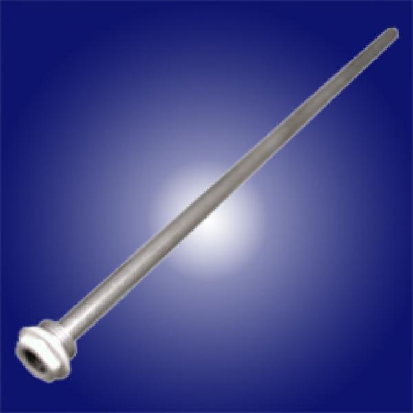

Strife написал : Хочу сделать удлинитель протока, у большинства он из меди

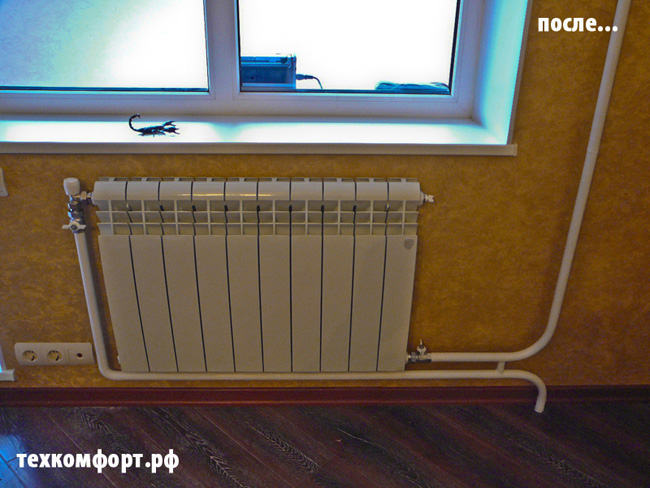

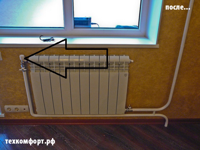

может вам проще доехать до Солнечногорска? а то у меня партия удлинителей потока заводского производства на складе повисла, цена вопроса 350р...удлинители больше не ставлю, делаю диаганаль...
нижняя и верхняя подача соответсвенно...
сам удлинитель собственно...

Олегович Спасибо за предложение, как выглядит удлинитель я знаю. Меня все таки интересует вопрос меди и радиатора Rifar forsa. На фотографиях полипропилен? Вы его ставите на ЦО?:)

Strife написал : На фотографиях
Сталь.

касимов написал : Сталь.
Диаметр внешний не подскажешь?

Strife написал : Диаметр внешний не подскажешь?
1/2"

АлекСАН_dr Уровень понимания чего? Принципа работы удлинителя? Или понимание того, что пропилен не ставится на ЦО? Я понимаю, что удлинитель можно сделать из чего угодно, мне интересно, чтобы воздействия на радиатор изнутри были минимальными, мне больше импонирует медь, так как ее проще закрепить в американку, чем сталь. Собственно с этим и связан был вопрос. А мой уровень понимания меня вполне устраивает.

Tehnik-san написал : Оптимальным расстоянием является удлинитель на 2/3 длины радиатора
Чисто случайно это выяснил,забив в 10-и секционку полуметровый кусок трубы.
