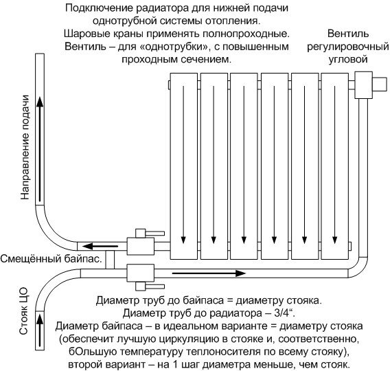

Благодарю за заботу. Буду тщательно периодически осматривать трубы и хфитинги. Мне б еще рекомендации как из 50ти градусного теплоносителя выжать максимальный максимум.

Чтобы температура теплоносителя была выше 50 градусов - нужно не заниматься убиением своего стояка, устанавливая собственноручно дроссельные шайбы в виде 6 (шести!!!) подряд МП фитингов, не ставить на однотрубную СО регулировочную арматуру для двухтрубки (жалкий вентилёк снизу, при перекрытии которого сейчас отключаются все батареи на стояке), не перекрывать байпас. Всё это повышает гидравлическое сопротивление стояка, замедляет в нём скорость циркуляции, и теплоноситель, пока дойдёт до середины-конца трассы - уже остывает. Дополнительным фактором является то, что стояков несколько - в "задушенный" теплоноситель просто не идёт согласно законам физики, а у владельцев нормальных веток - становится теплее.
Всё, больше ничего не буду писать. Сами себе злобные буратины.

Злобный буратино тут -понятно кто, на самом деле. Если являешься специалистом, так схему предложи, а если такой же,как я- сильно начинающий, то и нечего пальцы гнуть. Я здесь много чего прочел. Пару месяцев уже читаю. Однако, понял, что мнений достаточное количество, и главное- случаи все индивидуальные. Повторюсь- кран на байпас и вентилек- не принципиальны для меня.Вентилек всегда открыт, байпас всегда закрыт. Удалю без проблем. К соседям вчера опять ходил. Пистоль измерительный с лазерной указкой у меня есть. Им измерял у них батареи.Температура такая же. В отоплении и гвс у нас полный бардак в доме. А я тока недавно переехал- пытаюсь разобраться. К примеру на этом стояке стоял трехходовик, и с виду очень даже рабочий. А когда его срезали, так он пустой внутри оказался! И закрашен 15 слоями краски. Вот и думай,как тут люди жили. И много-много еще всякой инфы набирается. Я в этом не специалист, но намерен изучить и разобраться. Не хочешь помочь,так хоть не бубни.

1.Вентиль и шаровые краны ваще нужны? Или можно вообще не ставить? За меня температуру жкс регулирует,блин. А для смены батареи, в моих условиях, сильно проще стояк слить.
  1. Про этот байпас... много здесь читал про сопротивление, про то,что вода пойдет туда где проще. Зачем ей тогда в батарею идти, еще и наверх подниматься, если она спокойненько по байпасу может течь, не заходя в батарею? Вот хоть убейте...

Вадимски написал : 1.Вентиль и шаровые краны ваще нужны? Или можно вообще не ставить? За меня температуру жкс регулирует,блин. А для смены батареи, в моих условиях, сильно проще стояк слить.
Убивать не будем. ;) Если хотите понять, почему теплоноситель не "пойдет мимо радиатора" - http://master-otoplenie.ru/otoplenie/centralnoe-otoplenie/29-ploho-greyut-batarei.html
