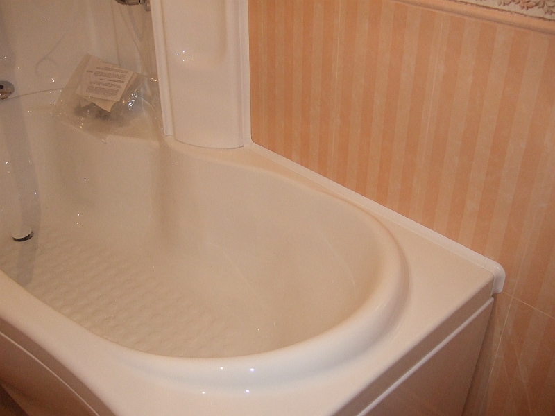

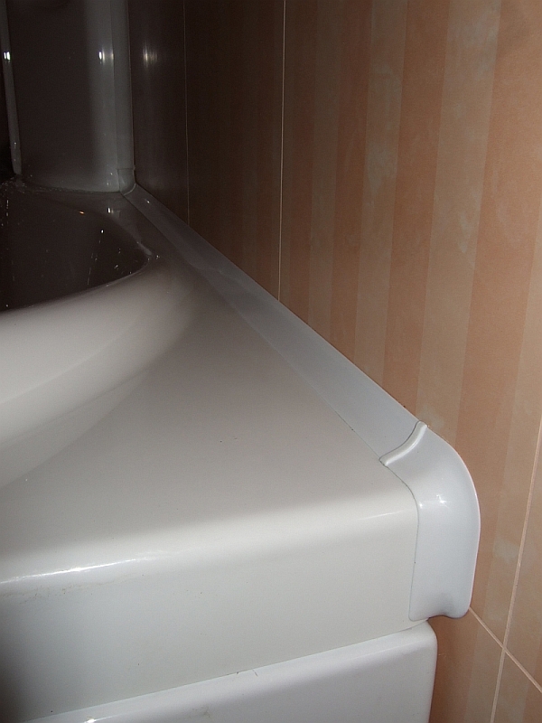

wwwalera написал :
а углы этими уголками как делаются? есть специальные переходники(как на плинтусах) или самим подпиливать, склеивать?... по сколько метров в одном изделии?
wwwalera
wwwalera
Регистрация: 25.10.2009
Днепропетровск
Сообщений: 410
15.12.2010 в 21:01:20
2Tul , большей уголок есть на офсайте и заглушка к нему. Про углы не знаю ,всегда подпиливаю 125 кругом по керамике Размер 180мм(кажется)
Peterjela
Peterjela
Регистрация: 05.11.2006
Сообщений: 2815
15.12.2010 в 21:05:16
2wwwalera , выглядит здорово! :) Но это пока новые, не так ли?! - пластик ведь имеет тенденцию к темнению/желтению, ну и царапается.. Поэтому народ предлагает керамические уголки
или вообще только одним клеем/герметиком POLYMAX стык герметизировать
(как Tehnik-san ) : - это, ессно, при условии минимального зазора ванна-стена (кстати какого? от 0 мм до 3-4 мм ? или до 1-2 мм?)

2Peterjela ээм ,честно незнаю,их отличие от простых уголков-они жесткие,их не ведет и внимание... они специально сделаны Раваком для таких мест Кстати у ув. Tehnik-san вариант установки ванной не противоречит уголкам,а вот при неправильной геометрии стен они в плюсе Зы если бы у меня был выбор ,то я конечно бы сделал как у ув.Tehnik-san)

Belerafond написал : Спасибо за ответы всем. Ванна примыкает аж 3 сторонами!
Я всё же думаю логичнее сначала все стены плиткой обложить, а потом ванну запихать, залить герметиком небольшой зазор, а сверху уже плинрус, если его можно на плитку клеить
Подумайте хорошо над этим вариантом. Сложность в том, что будет нужно противоположные стены сделать с допуском в несколько миллиметров и строго перпендикулярно длинной стороне. Иначе - когда "запихаете" ванну (не дай Бог, просадите размер в минус!!!), любая неточность будет подчеркиваться относительно края ванны.
Если ванна ставится к штукатуренной стене, а плитка клеится сверху - проще скрыть огрехи. И можно обойтись без любых уголков - просто заполнить шов MS-полимером. Главное - выставить ванну в горизонт.
PS Вы же делаете все своими руками?

15.12.2010 в 21:55:36
15.12.2010 в 22:28:01
Peterjela написал : пластик ведь имеет тенденцию к темнению/желтению, ну и царапается.. Поэтому народ предлагает керамические уголки
Именно поэтому.

Плинтуса пластиковые с переходниками и оконечниками есть у многих фирм. У Джакузи, у Теуко, у Гласа и.т.д. У Теуко самые красивые и широкие. Стоят, правда, под 3т. за комплект. Всю дорогу ставились на силикон. Успех зависит от аккуратности и кривизны рук, ну и технологию надо соблюдать. А грибок лезет не только в силикон - в любые щели, по-любому - либо следи за чистотой-влажностью помещения, либо "реставрируй" швы. И никакие умные теории не спасут. Есть примеры лучшего силикона, зацветающего через полгода, а есть обычного, живущего по десять лет. Хочется прислушаться к чему-то оригинальному, но ежедневное "изливание" по паре тюбиков силикона дает свою упертость:):):).
