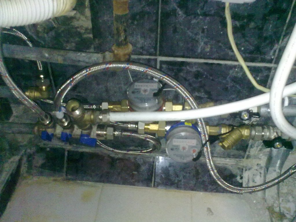

17.07.2012 в 19:02:14
Добрый день, Мастер установил после счетчиков гибкую подводку (с уголками). А я, по незнанию, принял работу. Я был немного удивлен, поинтересовался делают ли так, почему не металлопласт. Но этот товарищ меня уверил, что все ок, ГП итальянская, качественная, гарантия 15 лет. Также обнаружил, что фильтры ГО установлены горизонтально, а не вертикально, как требуется по рекомендациям. Подскажите пожалуйста, насколько надежна такая система? Имеет смысл переделывать с металлопластом? Перекручивать фильтры?
