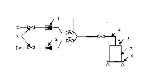

Вообще не понимаю, на каком основании записана обязанность поверять квартирные счётчики, пломбировать их, если по постановлению 354 вам всё равно припишут неучтённый избыток ресурсов рассчитанный по общедомовому прибору учёта пропорционально площади вашей квартиры... То есть УК не пострадает, если квартирный счетчик врёт. Да врёт счетчик после длительной работы в пользу потребителя только на малых расходах (хуже проворачивается когда кран подтекает и/или унитаз и т.п.), а при нормальных расходах при уменьшении внутреннего объёма за счёт отложений врёт в сторону УК. А если уж так хочется государству поверять, что не попади, то пусть напишут методику поверки с обычными весами и ёмкостью (да и есть уже такая методика МИ 2997-2006). Для поверки нужен термометр (поверенный), весы (поверенные с функцией установки нуля) и емкость (любая ёмкость вмещающая необходимый для поверки объём). Измеряем температуру и смотрим сколько воды в баке по весам и умножаем на коэффициент плотности воды, зависимый от температуры. Сверяем показания со счетчиком и высчитываем погрешность. Но основная проблема в законе прописано, что для этого расчёта нужно привлекать АККРЕДИТОВАННОГО специалиста из АККРЕДИТОВАННОЙ ФИРМЫ, но это дорого и кому это надо? Отдали бы эти полномочия УК и проблем бы не было, не доверяешь своей УК, просишь специалиста из независимой фирмы.
Так же основная причина, что счётчик врёт - это оседание всякого рода примесей или не правильный монтаж (например, заузили диаметр прохода прокладкой на входе счетчика), если его перед поверкой промыть (в некоторых случаях предлагают снять счётчик, залить в него антинакипин для чайников и через несколько часов слить раствор и промыть проточной водой счётчик и поставить на место), то счётчик охотнее проходит всякого рода поверки. Например, фирма из г.Мытищи ЗАО "ТЕПЛОВОДОМЕР" предлагает счетчики горячей воды с МПИ-6 лет, но рекомендует снимать и промывать периодически счетчик 1-2 раза в год в зависимости от качества воды.
