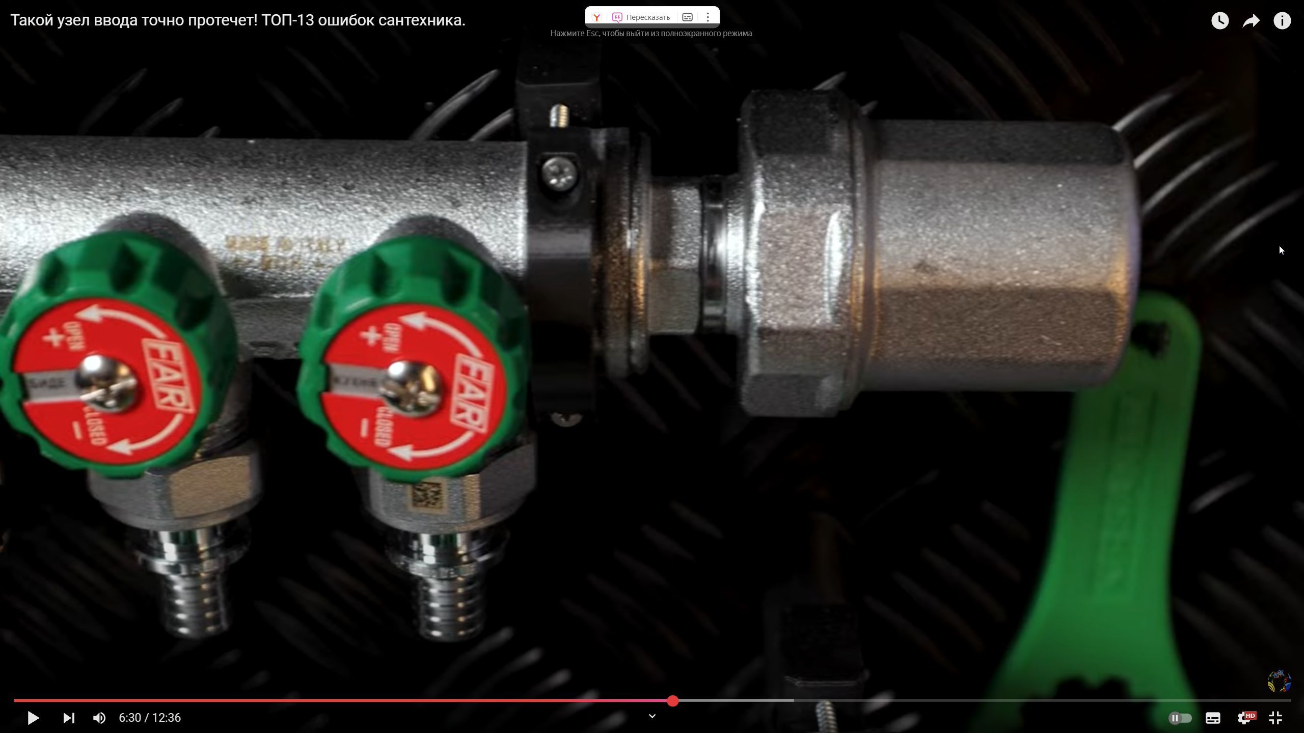

Алекссс написал 03.07.2025 в 08:11
Хочется их сорвать и на герметик или лён.
Не стоит этого делать.
Мягкие и нежные.
Подождите полгодика, будут жесткие и ломкие.
Алекссс
Алекссс
Регистрация: 01.07.2015
Сообщений: 16
06.07.2025 в 10:16:15
На ютюбе случайно увидел именно эти же соединения без резинок. Snap1100
