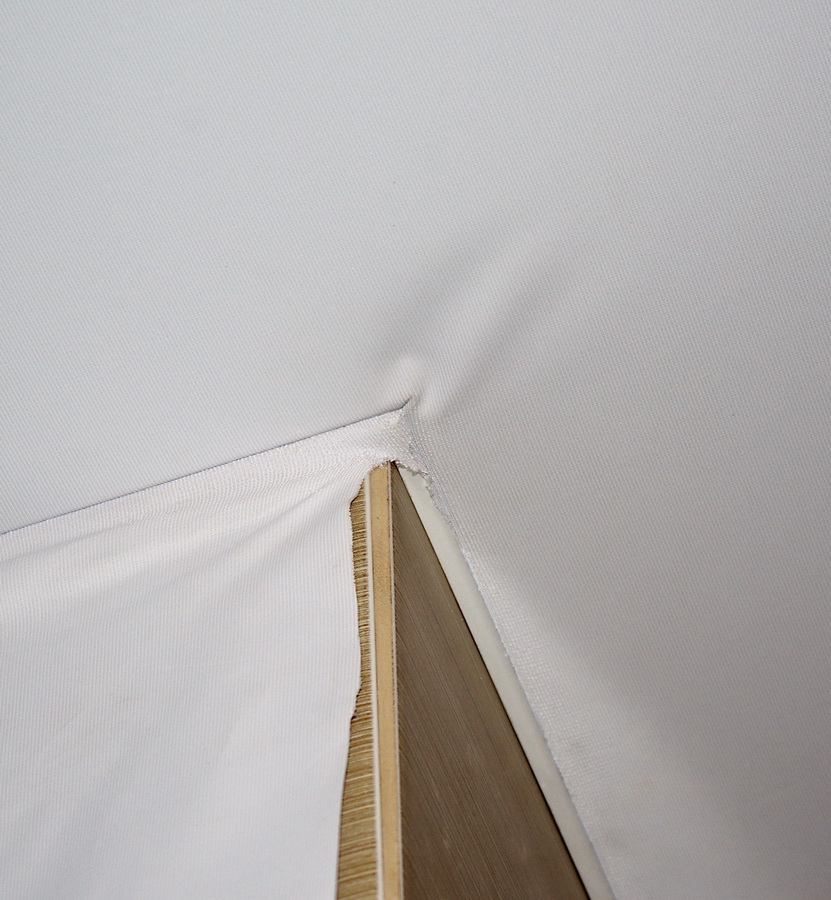

Попадаются заваленные углы, где не удаётся совместить нормально багет. Например
И это при том, что стенка левого на снимке багета в которую вкручивается саморез максимально прижата к стене, повторяя "неперпендикулярность" угла, а нижняя кромка видимая на снимке эту неровность не повторяет. Образуется щель между багетом и стеной. Щели багетов, куда вставляется ткань не скодятся в одной точке.
Получится ли в таком углу красиво натянуть ткань или нужно предпринимать какие-то контрмеры?
Щель, как я понял, лучше потом замазать акриловым герметиком?
На мой взгляд проблема в геометрии угла стены и другого выхода, как выровнять сам угол (ротбанд, смесь) не вижу.. иначе завал и потеря линии.
При этом сохранить обои (если флизелин) трудно, но можно
Ak2008, Nicolas59 прав. Багет на снимке справа смонтировал на стене,идеально прямой на всём протяжении. Багет на снимке слева приложил чтобы проконтролировать стык багетов в углу. Видно, что левая стена на длине 3-4 см от угла как бы покатая, не образует прямого угла с правой. Появляется что? Щель, которую можно замазать герметиком. Но помимо этого, обратите внимание щель, куда заправляется ткань правого багета, не сходится в точке с такой же щелью левого багета, а упирается ему в стык. Вот мой вопрос и был - что делать? Получится ли заправить ткань в такой угол без морщин?
PS Левый багет прижать сильнее к стене не получается. Прижимается к стене без зазора полка, куда вкручиваются саморезы. Низ багета торчит. Чтобы хоть как то прижать низ, нужно упором давить на ту часть прищепки, которая отжимается шпателем при заправке ткани в багет. Соответственно нельзя заправить в этом месте ткань в багет, если установить упор прям на прищепку.
Если у Вас угол стены развёрнутый или острый (не 90 градусов)
Постарайтесь багеты соединить максимально ровно, а образовавшиеся щёлки на углу между стеной и багетом замажьте герметиком, также можно стянуть углы саморезом как на картинке.
