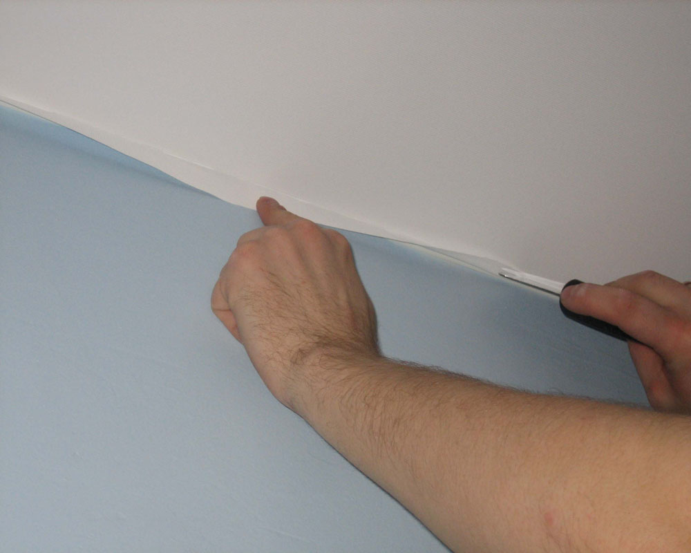

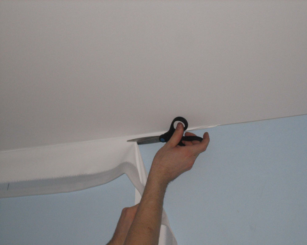

annigik 1) * Для начала можно попробовать дюбеля "fisher" 6*45 и саморезы с пресшайбой
\* Или крепить брус к потолку(закладная) и потолочным багетом по брусу делать переход.
2) *Желательно за ГКЛ установить фанеру, брус или профиль. * Или без закладных, саморезами по дереву,крутим в одну дырку крестом (называется ежом). В случае если ГКЛ хорошо закреплен.
