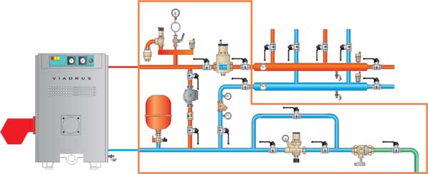

Доброго времени суток , господа.
"Если хочешь сделать хорошо - сделай сам"(с)
Ввиду косяков в овнопроекте ГВС/ХВС, стопицот лет назад, в снабжения коттеджа и по мотивам тех документации на компоненты, а так же форума, составил схему оного.
Вопросы:
  1. где ошибся ?
  2. Достаточное и необходимое расстояние между точкой потребления и редукционным клапаном ( душевые + раковины ).
  3. необходим ли отсечной клапан на ввод.
  4. Есть ли необходимость в дополнительном накопительном баке по холодной линии, если насосная станция до 6 бар + 25л собственный накопительный?
    В настоящее время 2.5 Бар настроен.

Насос стоит как-то странно. Змеевик это полотенчик?
Необходимость в баках определяется расходом, требуемым давлением и т.д. С сечением трубопровов вообще непонятка. Ну и вы переделываете что-то или это новый монтаж? Вообщем мало данных.

Считаем ,что новый с 0 монтаж.
Змеевик, да ПС. Сечение до коллекторов 3/4" , разводка по точкам раздачи планируетс 1/2" .Циркуляционный насос вход с ПС выход на Болер . Расход по ГВ и ХВ - не замерял ,но в настоящее обеспечивает одновременное использование душа и двух раковин, к сожалению существуют пульсации и нестабильность давления для душа, не комвортно.

Ken@t написал : Циркуляционный насос вход с ПС выход на Болер
для вашей ситуации циркуляция , или рециркуляция , даже не знаю ,как у вас это обозвать только усугубит положение с горячей водой , если делать , то полноценную рециркуляцию без коллекторной разводки , с условием очень хорошего утепления трубопроводов и штатного входа в бойлер ,а ПС поставить электрический

артур липецк написал : для вашей ситуации циркуляция , или рециркуляция , даже не знаю ,как у вас это обозвать
смешенный режим )) , мысль - активная деаэрация , исключение дополнительного потребления эл. Потребители трнмя лучами отходят от бойлера. Кстати что усугубит данная схема ?
артур липецк написал : то полноценную рециркуляцию без коллекторной разводки

Таки да. Вот и была мысль ПС пустить с циркуляцией через бойлер, а остальных потребителей через коллектор подключить.
Хотя понял ошибку с ((( . Хорошо, а как с
Ken@t написал :
  1. Достаточное и необходимое расстояние между точкой потребления и редукционным клапаном ( душевые + раковины ).
  2. необходим ли отсечной клапан на ввод.
  3. Есть ли необходимость в дополнительном накопительном баке по холодной линии, если насосная станция до 6 бар + 25л собственный накопительный?

артур липецк написал : чтоб понять эти термины и их назначение , извините(((
нич0 - нич0 , видимо я некорректно написал. Задача - циркуляция через ПС и возврат в бойлер. Всвязи с кипением воды возле нагревателя происходит выделение воздуха, который переносится по контуру циркуляции и высвобождается через деаэратор .
