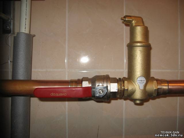

ну может сначала с бойлера и начнем ?? с мощностью 1.5 квт каши вы не сварите , ток крупу испортите если хотите стабильности в давлении - поставьте еще Г/а а 50 лит , насос на 4.5 откл , на 3.5 атм вкл затем редуктор на 2.5 атм , от насоса циркуляции отказываеся ..., клапан смесительный ставим в непосредственной близости от потребителей

артур липецк написал : если хотите стабильности в давлении - поставьте еще Г/а а 50 лит , насос на 4.5 откл , на 3.5 атм вкл
акк на входной линии и после него редуктор, иными словами ГВ и ХВ в доме под 2.5 атм идёт?
Вот спасибо. В входнуй группе, так понял , всё нормально )) .
артур липецк написал : клапан смесительный ставим в непосредственной близости от потребителей
Их три точки, звезда, 6м. 3м. 20 м. ((

Ken@t написал : иными словами ГВ и ХВ в доме под 2.5 атм
ток вряд ли вы станцию на порог отключения 3.5 настроите (((
Ken@t написал : Их три точки, звезда, 6м. 3м. 20 м. ((
ну и какие проблемы , ставьте перед смесителем еще один маленький бойлер 1.5 квт - 15 литров , делаете кольцевую разводку ГВС до каждого крана , запитываете П/С , и насос рециркуляции обратно в мал бойлер , не забыть запитать как Техник сан показал + обр клапаны вот теперь в большом бойлере будет полноценный запас 80 литров кипятка , а все что нагреет маленький потеряется в трубопроводах и П/С , если вы готовы терять по 1 квт в час ради комфорта конечно же , но если насос рецирк взять с таймером , то можно и съэкномить на эл-ве

2Ken@t Вы хотя б марку и характеристики котла озвучили для начала ... а вот деаэрация делается на подаче котлового контура , если речь идёт о напольных
