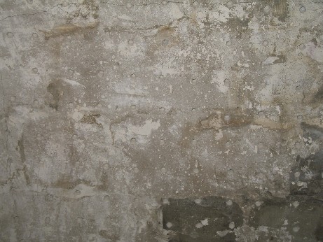

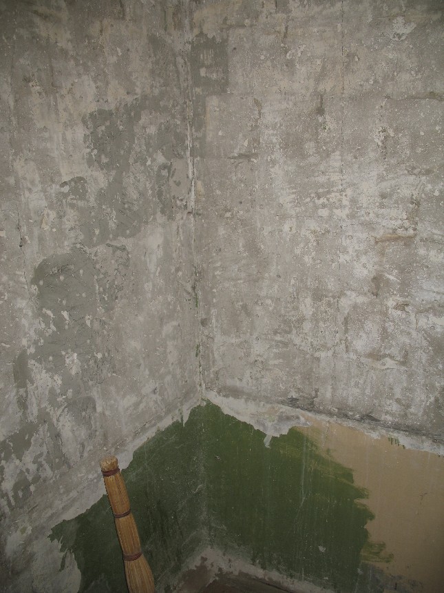

Сбил плитку в ванной. Стена бетонная. Плиточник сказал подготовить стену перед облицовкой: насверлить всю стену сверлом на 8-10 мм, на глубина 15 мм через каждые 30-50 мм. Плитка Керамин 275х400 мм на клей Юникс. Вопрос, а стоит ли все это делать или есть более гуманные методы.

такие стены классные, шершавые... неужто клей не удержит? может, плиточник сам каждую плитку шурупами на дюбеля прихватит для надежности? ))
Елец вроде не в сейсмоопасной зоне. ))

Не надо ничего сверлить! Прогрунтовать стены обычной грунтовкой и клеить.

2Andreiel Предыдущие ораторы верно заметили, что перфорировать бетонную стену под укладку плитки, смешно, чес слово :)

Andreiel написал : насверлить всю стену сверлом на 8-10 мм, на глубина 15 мм через каждые 30-50 мм.
УЖАС! Он издевался? :)

Andreiel написал : Вопрос, а стоит ли все это делать или есть более гуманные методы.
есть более гуманные,а главное нужные способы,это выравнивание стен при помощи готовых выравнивающих смесей. Всё остальное это чудачество.Плитка должна укладываться под гребенку и никак иначе

Andreiel написал : ... Плиточник сказал подготовить стену перед облицовкой: насверлить всю стену сверлом на 8-10 мм, на глубина 15 мм через каждые 30-50 мм. Плитка Керамин 275х400 мм на клей Юникс......
гони этого плиточника на ....
:eek: делать от 44 до 117 отверстий для ОДНОЙ плитки ...:net: - будет дешевле каждую плитку на 4-х шурупах привернуть :D
