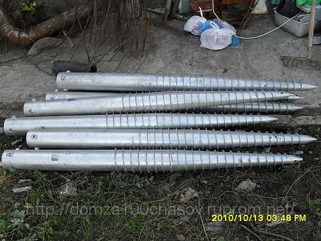

Вот такие попались. Имхо, ближе к истине. Диаметр только не указан.

25.01.2011 в 21:55:38
вот эти-то как раз и применяются на опоры столбов заборных...но завинчиваются дрелью:)

25.01.2011 в 22:31:44
Ну так в глину, кембрийскую, или как её там - в самый раз будет! Её иной раз ломом долбишь, а потом буром выбираешь. (Это в наших краях такая везуха). Цена попалась на эти "шурупы" - 4500. Чем Ваш рисунок смутил: для вдавливания конуса в грунт необходимо, чтобы лопасти создавали соответствующее усилие. А опираться, отталкиваться они могут только от вышележащих слоев. Поэтому на конусной поверхности они как бы только для захода - нет в них особой площади; основную нагрузку несёт та часть, что на цилиндре. И длина цил. части маловата - может выдавить кольцо вверх, в зазор между стенками скважины и обсадной. Шурупом лучше будет завинчиваться. ЗЫ: Вы вот скажите - сейчас как придём к консенсунсу, так будете реально пробовать или всё-таки буровую наймёте? :)
