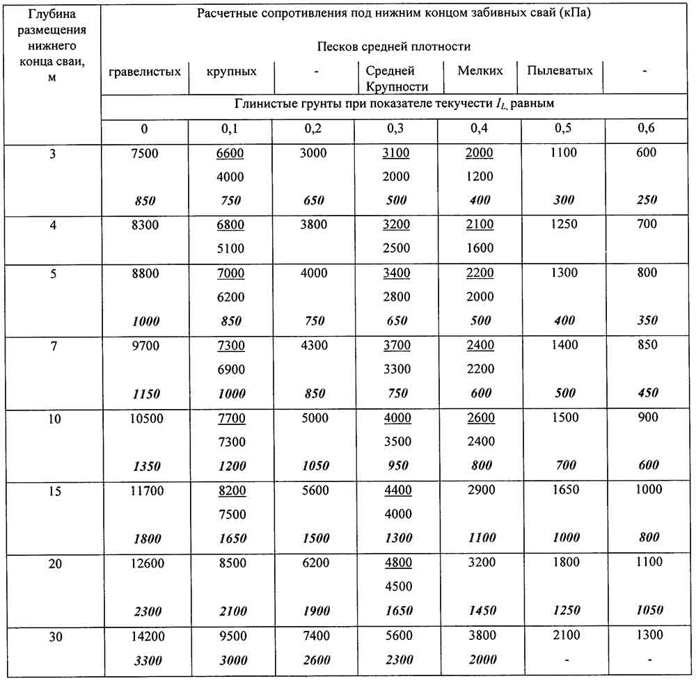

Memo написал : Главное- это угол захода и крутящий момент.
Так, да не совсем. Важнее чем и как создаётся давление, достаточное для погружения конуса в грунт, поскольку это и есть главное условие работоспособности. Варианты:
  1. Внешнее, со стороны поверхности земли усилие по оси обсадной (+ её собств. вес). Слишком велико, чтобы можно было надеяться только на него. Это, скорее, к абиссинцам.
  2. Усилие, создаваемое лопастями за счёт опирания их на грунт. Или отталкивания от грута - как будет угодно. Погружение по принципу шурупа, нарезающего себе резьбу и сминающего дерево заходным конусом.
  3. 1+2. Относится к приведенному Вами рисунку. А крутящий момент... он есть функция угла захода, угла трения, прочности грунта и соотношения площадей. Попалась ещё ссылка: http://viessmann-rus.ru/articles/burenie_skvazhin_na_vodu/ Пуркуа бы да не па, (уж коль скоро мы перешли на французский)?

Приветствую! Осталось только Коматсу подогнать и в крыше дырку проделать ;) Вот, кстати прямая ссылка на Ютуб, откуда можно сразу картинку встроить: http://www.youtube.com/watch?feature=player_embedded&v=QAoM3hJd2Wo Идея начинает нравиться, но продолжу, хм... оппонировать, но не скептицизму ради, а обретения истины для. Вы свои грунты хорошо знаете? Я за строительством колодцев в своей округе наблюдал неоднократно, поэтому представляю, где кончается мягкий суглинок, начинается непластичная глина и когда песок пойдёт +/_ пару метров. Галечника не встречалось. Попади эта коматса на кембрийский слой и что, возьмёт его? ("У-у-у, - сказали суровые сибирские мужики" :cool:) Да и сопротивление грунта на разных глубинах отличается - извольте табличку глянуть. (Там курсивом - для винтовых свай). Так что R для 5 метров и для 15 в два отличается. Сурьёзный ворот нужен. (Буровая - та по другому работает, рыхлит грунт и извлекает, а унас именно погружение через уплотнение, раздвигание, продавливание грунта). Ну и конечно продумать процесс стыковки труб, небольшой перекос осей отрезков может быть фатальным. Ещё чтоб с фильтром по дороге ничего не случилось, попади он в каменистый слой; землля-то обратно смыкаться за конусом будет. Тонкую сетку порвать может.
