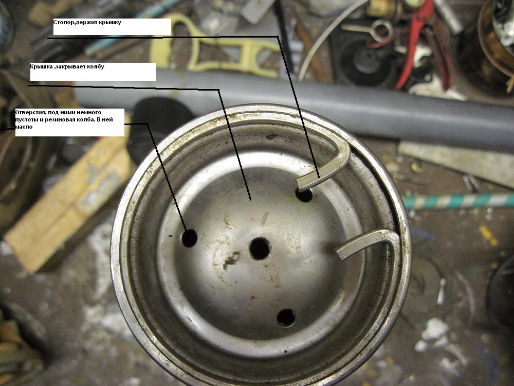

Янн написал : Янн:- При разборке отказавшего водомёта оказалось,что он залит маслом,а снизу резиновая колба,как бы продолжения моторного отсека. Интересно ,а в дорогих импортных насосах ,тоже такое устройство ?

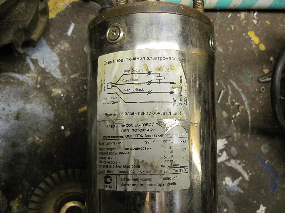

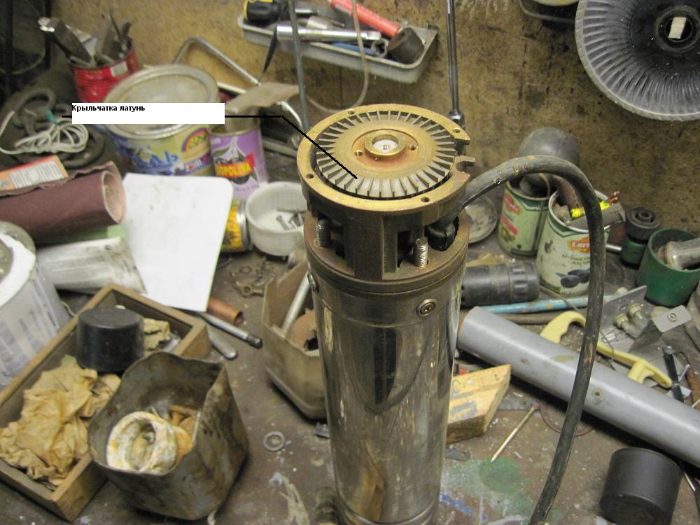

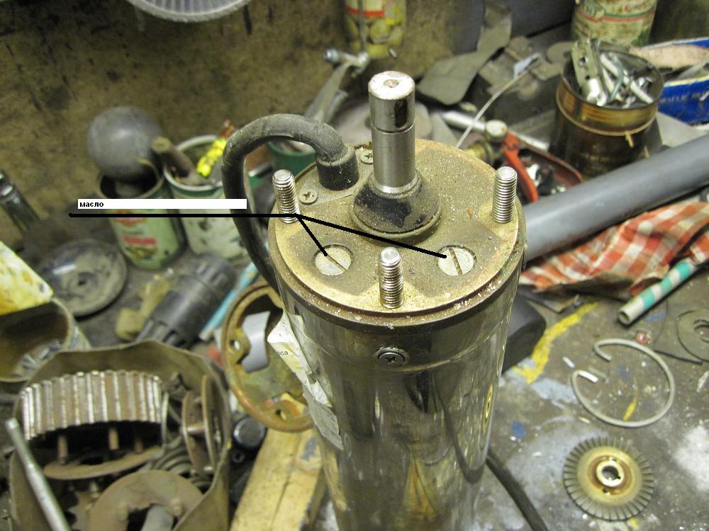

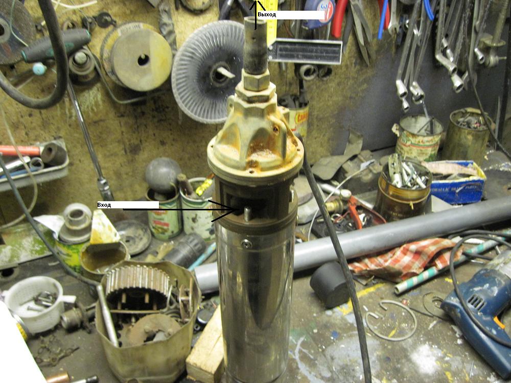

UV написал : Очень интересно! Может покажите фото внутренностей насоса?
Янн:- Сразу извиняюсь, насос нашёл и он обзывается по другому.Вот фотки. Насос заполнен маслом ,и охлаждается он этим маслом,масло внутри и омывает якорь. Подшипники качения.

Янн написал : Янн:- Сразу извиняюсь, насос нашёл и он обзывается по другому.Вот фотки.
Конечно спасибо за фото! Этот насос точно не похож на Водомет который висит в моем колодце. У моего насоса забор воды внизу, я в этом уверен на 100%, так как очень часто запускаю насос утопленным в воду не более чем на 30% по его высоте. Знаю что это нарушение инструкции, эти нарушения, в моем случае, сплош и рядом, плывун в колодце, уровень воды макс. 1 м, насос висит в 15 - 25 см от пылевидного песка.
Предположу, что резиновая колба нужна для компенсаций изменения обьема масла, связанного с изменением его температуры.

UV написал : Предположу, что резиновая колба нужна для компенсаций изменения обьема масла, связанного с изменением его температуры.
Янн:- Я тоже так думаю,иначе масло бы давило через сальники,но если честно эта резинка сильно меня смутила,какаято она не надёжная. Насос сделан качественно . Все болтики из нержавейки,водная часть латунь,двигатель весь залит в масле,подшипники шариковые,внизу опорный . Но вот масло . Сложно представить, что внутри корпуса твориться с маслом ,когда там вращается якорь.

Янн написал : Насос сделан качественно
Что-то отходил мало,судя по году выпуска на шильдике.
