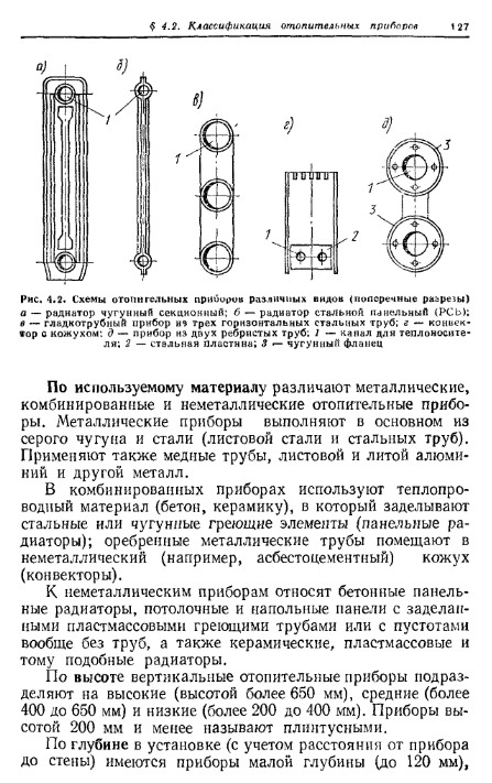

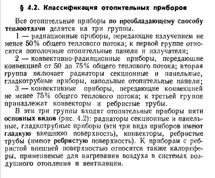

Чем тогда конвектор отличается от радиатора?
см картинки

расчетная температура за бортом для Казани -32 град, для конвекторов нет понятия "секция" :) - по теплопотерям выбирается мощность конвектора. "Секция " применимо для секционных радиаторов (чугун, биметалл, алюминмй) Вот у них и надо делить теплопотери на теплоотдачу секции,чтобы найти количество оных. То есть, для кухни если конвектор - то на мощность порядка 750-900 вт (зависит от стен), если считать для секционников - 4-5 секций

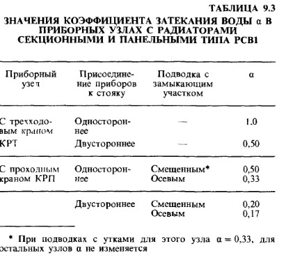

2rustik68 > В чём конкретно заключается проблема
по простому - может не хватить циркуляции. тем паче, что Вы собрались ставить терморегулятор, и возможно диагональ КМС учитывается всегда :) , хоть с байпасом,хоть без байпаса,ибо наряду с коэффициентом затекания теплоносителя влияет на теплоотдачу.
Коэф затекания определяет массу теплоносителя через радиатор и гуляе очччееееень сильно (от 1.0 до 0.17) И начинаются игрища с заужениями байпаса "типа должно помочь " (см справочник проектировщика) По конвекторам свои рекомендации дал :)
