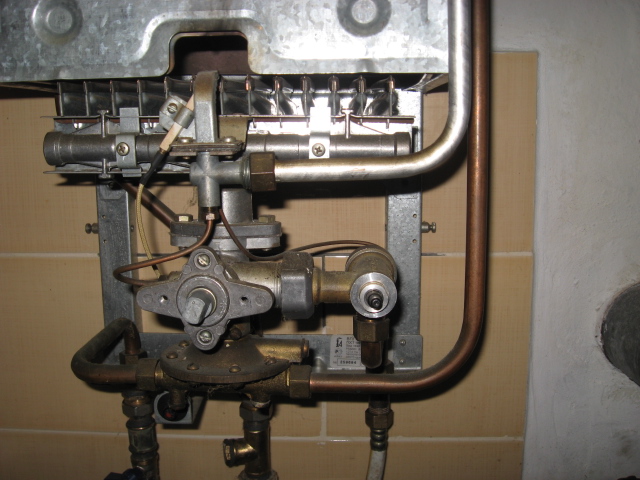

Peterjela написал : Вода только от запальника не закипает. Другое дело, - уже нагретая в теплообменнике, после включения ГВ (т.е. общей горелки) - в старых ГК (без модуляции) первые нескоко сек. она может быть очень гор. (с паром) вплоть до кипения. Да, это вредно для теплообменника, он постепенно зарастает накипью - но это может длиться годами - очень зависит от качества местной воды. Так Вы на опыте-то проверьте - закипает или нет... И либо забейте на совет спеца, либо купите новую колонку (это маета - туда-сюда пьезо включать (да и ресурс пьезо-включений ограничен) ППР плавится при 260 гр.С (t кип.Н2О = 100 гр.С ) Но существуют рекомендации - выход ГВ из ГК "тянуть" металлом - хотя бы 1-1,5 м ( ППР быстро старится от t , близких к t кипения)
Совершенно верно,если колонка постоит в режиме ожидания мин 15-20,когда открываешь воду -льеться поначалу кипяток с паром. Значит нужно уменьшить как то фитиль на запальнике или поменять на другой запальник.Что можете конкретно посоветовать?Какой запальник или как уменьшить величину фитиля? Что до пьезы так она не дорогая,если менять-да можно и спичками поджигать.
Советы типа заменить колонку,квартиру,жену,страну-не принимаються.
