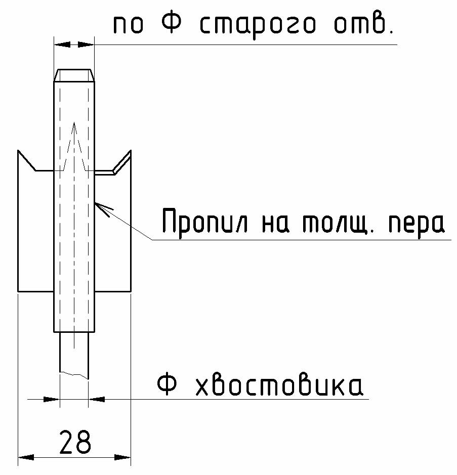

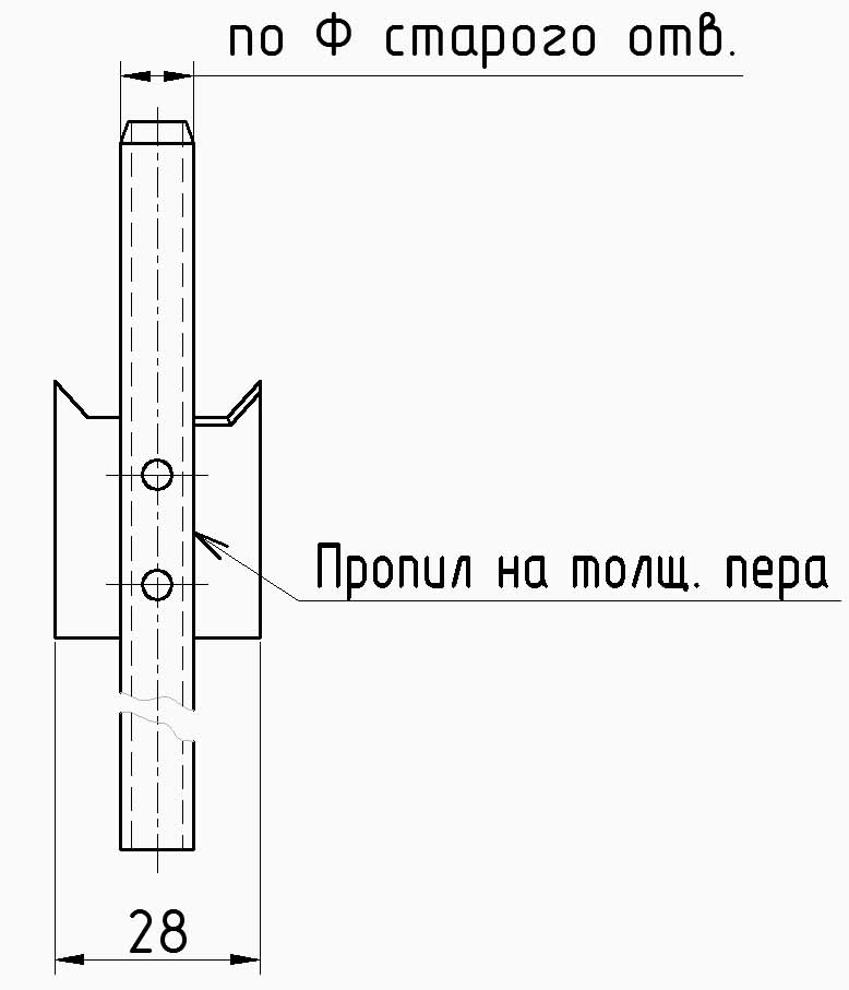

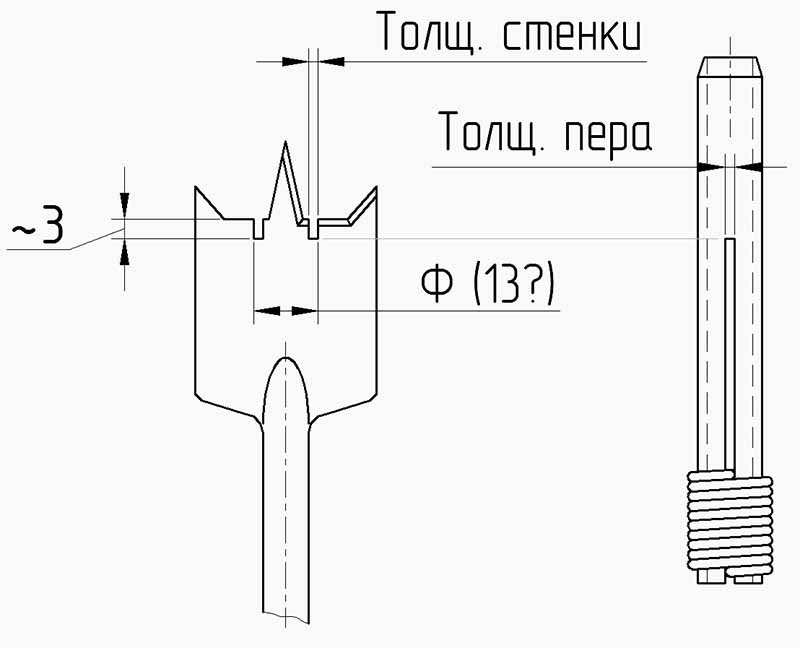

Посмотрите вариант... Трубку с пропилом для центровки пера по старому отверстию. Удастся на хвостовик натянуть - хорошо, нет - можно и покороче сделать. Только фиксировать надо - типа по капле сварки или поксиполу внутрь. Другой вариант: когда нужного сверла нет - сделать его из подходящей пластинки и закрепить на трубке нужной длины. Сам такого не пробовал, но, кмк, должно облегчить работу.

Сверли пером- не боись.Трясти будет только в начале, потому , что нет центровки .По этому дрель держи покрепче, а врезайся по плавнее. Боишься- забей вход чопиком. На твоём месте я бы боялся паклю, очень неприятная вещь , когда на перо наматывается на всём ходу. Перо 20 я удлинял-приварил пруток 7, центровал на глаз в дрели. Но им работал только дома , для коммерческого использования нужна конструкция по мощнее. Во время работы вынимай перо почаще, а то опилки напрессуются -перо будешь вынимать с матом. А завяжешься со спиральным сверлом из-за одной дыры , будет оно у тебя валяться за 700р в самом темном углу.

В общем провёл эксперимент. Бревна под рукой не было - сверлил доску 50-ку. Перовое сверло - 22мм. по отверстию 8 мм - проблем нет по отверстию 10мм - начинает потряхивать на входе. Если обороты высоки отверстие может получаться слегка 3-угольным по отверстию 13мм - на высоких оборотах отверстие получается сильно треугольным, подозреваю, что труба не войдёт. Если взять низкие обороты, то получается лучше, в общем можно справиться.
2Malevich. Спасибо за идею с трубкой, попробую подобрать что-нибудь.

Коли заинтересовало, могу предложить способ центровки трубки. Рабочую кромку сверла придётся подпортить.
