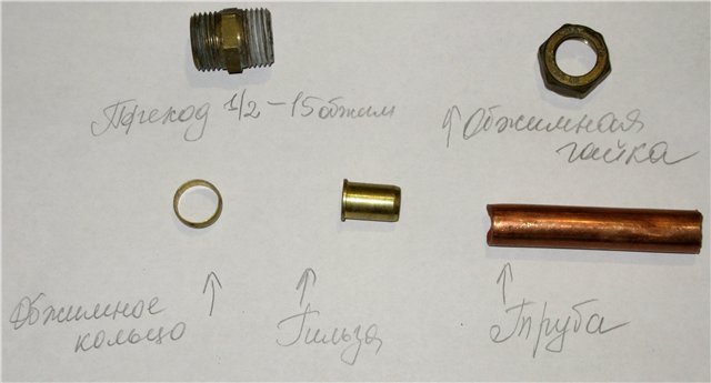

Вот сама концовка: ![](http://www.stelmarket.ru/img\_far/fit7.jpg "") Собрал в той же последовательности как на рисунке, на отожженную 12 мм трубу. Край трубы поставил заподлицо с внешним кольцом. Закручивал сначала рукой, потом ключом, не в полную силу, но характерный треск был. После того как дал давление, из под гайки начало подкапывать. Дальше тянуть не стал, решил посоветоваться, есть ли какие особенности с этой концовкой? Как сильно надо крутить? До этого одевал концовки FC 8429 на 15мм трубу. На них герметичность была даже при закручивании от руки.

=TS= написал : на отожженную 12 мм трубу
для правильной затяжки внутрь трубы ставится гильза.Вместо перехода 15х1/2 выход от коллектора.

Zhek@ написал : для правильной затяжки внутрь трубы ставится гильза.
Если труба мягкая....

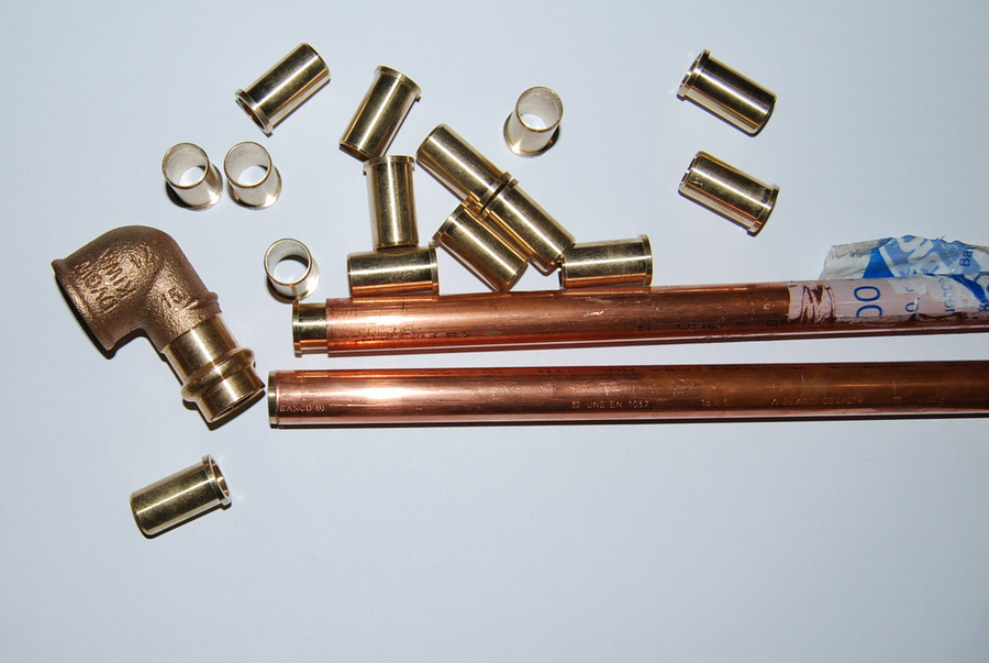

Гильзы в отожженную трубу обязательно. Для прессфитингов также, как и для компрессионных.

master.msk написал : Гильзы в отожженную трубу обязательно. Для прессфитингов также, как и для компрессионных.
Но вопрос был не про пресс фитинги и не про компрессионные, а именно про концовки FAR FC 8427 (см. первый пост). Так нужны ли гильзы с этими концовками (если трубы отоженные)?
