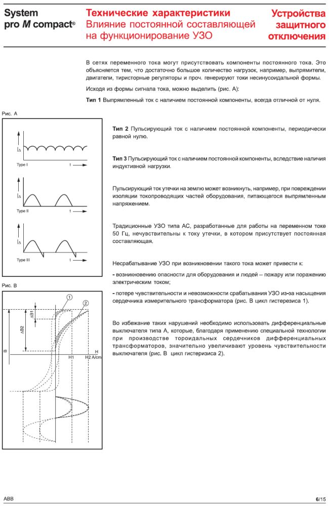

AirMike73 написал : Или на двигателе, насосах стиралки утечки также не синусоидальны и при оных узо будет молчать?
Как-то так:
ПУЭ-7 написал : 7.1.78. В зданиях могут применяться УЗО типа «А», реагирующие как на переменные, так и на пульсирующие токи повреждений, или «АС», реагирующие только на переменные токи утечки. Источником пульсирующего тока являются, например, стиральные машины с регуляторами скорости, регулируемые источники света, телевизоры, видеомагнитофоны, персональные компьютеры и др.
Впрочем, при нормальном РЕ- не критично.

ПPOPAБ написал : Впрочем, при нормальном РЕ- не критично.
Критично. При "не синусоидальной" утечке трансформатор в УЗО "насыщается" и УЗО не срабатывает. http://www.mastercity.ru/vforum/showthread.php?t=53958 с поста 510 эксперименты есть.

Smily написал : Критично. При "не синусоидальной" утечке трансформатор в УЗО "насыщается" и УЗО не срабатывает.
Еще раз:
ПPOPAБ написал : при нормальном РЕ- не критично.
Как и наличие самого УЗО... Хотите побеседовать об этом, ежели ТС любезно согласится зафлудить его тему?
