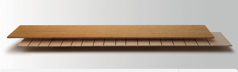

  • трехслойная Две последние являются - Engineered wood flooring - инженерной половой доской. Двухслойная состоит из двух слоев (шпон и многослойная фанера с поперечными пропилами) и кладется только с фиксацией к основанию.
Трехслойная из трех слоев (шпон, ламели из хвойных или лиственных пород, или МДФ, развернутые перпендикулярно верхнему слою, снизу фанера или тот же шпон, что и в верхнем слое) и кладется как с фиксацией, так и без неё.

v0-v0 написал : Мне как раз и интересно, ее можно положить или только клеить?
Двухслойная доска укладывается с фиксацией к основанию.

шорт пабери(с) да что ж так не везет, нашел наконец описание, правда кашу по тарелке размазали - http://wood-bee.spb.ru/ действительно, просто паркетная доска, как ее называют, 3-х слойная у wood bee, с ламелями из гевеи, а инженерная - двухслойная, с основой из березы.

v0-v0 написал : Она уже куплена. Приклеенной на фанеру выглядела не плохо. Самостоятельно - конечно хлипковата, толщина 12мм.
Мне как раз и интересно, ее можно положить или только клеить? Фанеру я класть не могу, высота и так большая. Основание - наливной пол. Есть впадины до 3мм, не хотелось бы, но на край могу еще подровнять. Я читал на одном из форумов, что вроде кладут ее плавающим,,но есть сомнения, это же замок должен соответствовать.
клейте. Просто надо понимать, что это фактически одноразовое покрытие т.к. ценный слой (а это в доске самое дорогое) там стремится к нулю.

Кто-то ж запустил это в обиход и наделил "иным" смыслом Будем бороться Доска бывает:
  • массивная
  • двухслойная
Ну мы с тобой немало по этой проблеме пообщались :)))) давай тока не вводить коллег по форуму в неразбериху и все-таки разделим:
  1. Solid wood Flooring (Солидное покрытие :)))) ) цельная деревяшка и это паркет и массив
  2. Engineered wood flooring - любая клееная деревяшка. Это может быть и паркетная доска, и инженерка двух и трехслойная (ключевое отличие, что все слои из дуба, а не сосны/елки) и доска еще на каком-то основании. Пофиг - это все клееная доска. Но надо помнить, что в стоимости любой клееной продукции - основная ценность - это верхний ценный слой.

Половая доска:
  • массивная
  • инженерная
Инженерная доска:
  • двухслойная
  • трехслойная
Согласен?:)

  1. По типу нижнего слоя:
    • хвойная многослойная фанера
    • березовая многослойная фанера
    • что-то ещё, возможно дуб По мне, так многослойная фанера предпочтительнее дуба, тем более переплачивать за дуб нет никакого смысла, а хвойная фанера или березовая играет роль в длительном периоде эксплуатации (более 30 лет) и при интенсивной нагрузке (коммерческий сектор), ну и в руках покупателя плашка с нижним слоем из березовой фанеры ощущается более тяжелой и кажется ему основательней и качественней. Качественным может быть как тот так и другой вариант, как и наоборот некачественным. Долговечней безусловно с березой, но этот запас прочности стоит дороже и оправдан в меньшинстве случаев. В частном секторе только если Вы строите родовое гнездо на несколько поколений. Ну, или если Вы перфекционист, как я:)
  2. По толщине рабочего слоя. Есть двухслойный паркет как с минимальным верхним слоем в 1мм, так и с внушительным 6мм или даже больше. Это определяет количество возможных шлифовок, но не определяет качество самого паркета, и конечно влияет на конечную цену. По мне, так лучше ухаживать за паркетом, чем ремонтировать. Естественно, что масло здесь предпочтительнее лака, если рассматривать срок службы паркета как длительный. Тут каждый выбирает сам, что ему ближе.
  3. По наличию или отсутствию фаски. Двухслойный паркет не славится геометрической стабильностью в крупном формате как и массив, хотя безусловно стабильнее массива, поэтому всегда с фаской. Без фаски бывает в мелком формате, имитируя штучный паркет.
  4. По наличию или отсутствию покрытия. Если Вы выбираете лак, то безусловно заводское качество покрытия недостижимо руками, поэтому лучше выбирать с покрытием. Существуют лаки с различной степенью матовости/глянцевости. Если масло, то можно сэкономить и выбрать паркет без покрытия, т.к. по месту Вы сможете легко покрыть его маслом, которое можно легко обновлять в ходе эксплуатации по мере необходимости, тем самым продлевая срок службы паркета и минуя необходимость шлифовок, что в случае с лаком невозможно. Там без шлифовки не обойтись. Здесь стоит отметить, что большинство производителей доски с покрытием применяет UV-масло, которое отвердевает под воздействием ультрафиолета, что экономит время и важно в промышленных масштабах. Обычное (оксидативное) масло отвердевает за счет поглощения кислорода, это процесс не мгновенный, его может себе позволить любой в своей квартире, и далеко не любое производство. Но в противовес бытующему мнению скажу, что такие производства есть. Есть ещё одно покрытие - масло-воск, отличительная особенность которого в том, что оно обладает высокой устойчивостью к воздействию жидкостей. Также есть производители, которые применяют данный вид покрытия. Существенная разница при выборе финишного покрытия в том, что для восстановления и ремонта: Лак и UV-масло требует шлифовку Оксидативное масло и масло-воск её не требует, т.е. проще в уходе.
