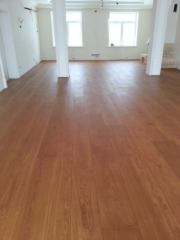

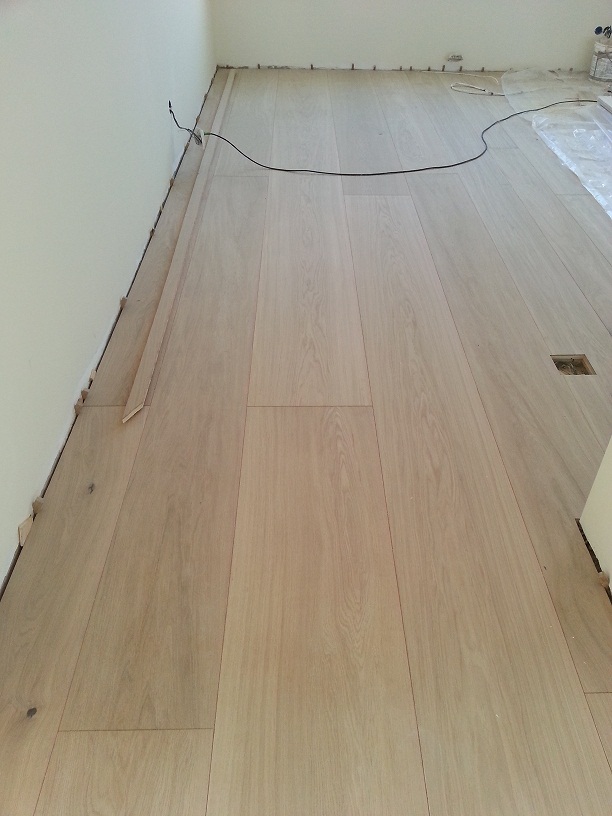

16.01.2014 в 14:24:08
vago083050 написал : Не подскажите, где купить доску из цельного дерева длиной 6м и шириной 395мм? И какие щели между уложенными досками, при таких размерах, предположительно могут быть, больше или меньше, чем на паркетной доске таких же размеров? Паркетная доска Boen Шале, длина -6м, ширина - 395мм
Укладка паркетной доски Boen Шале.
До покрытия
После покрытия
