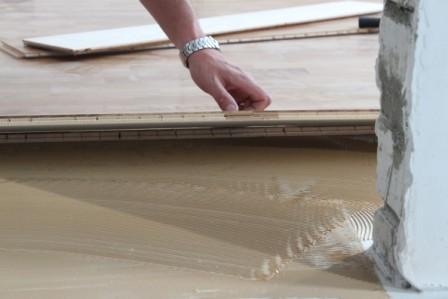

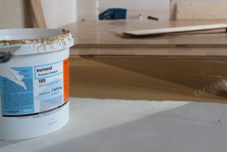

Челнинский, проверить стяжку на прочность, если она достаточная, тогда можно клеить, и даже без подложки. если сомнения, если хотят дополнительно увеличить звукоизоляционные свойства, тогда систему более дорогую, т.е. клей (шпатель В3) и понятное дело эластичный (156 метил-силоксан более эластичен и технологичен), подложка, клей (В3) массив. так же можно протянуть наливайкой (если надежный способ, тогда 975 или уцин 170 но он будет дороже), и на него в один слой. клеить на подложку, стяжку, наливайку, необходимо дерево отличной геометрии, т.к. "стянуть" (как на фанере) не получится. если сомнения по капилярной влаге и остаточной, тогда по стяжке грунтовку (как пример 2-к 021, в два слоя, под полиуретаны можно без песка второй слой, если блокировать остаточную влагу, тогда можно полиуретан 1-к 042).

только что ребята из Саратова прислали, как раз клеили (правда многослойку) на наливайку и на 155. :)

Челнинский написал : Здравствуйте коллеги. Извиняюсь за очередной наивный вопрос, но помощь необходима. На обсуждении следующий фронт работ. Имеется два смежных помещения или можно сказать одно, разделённое на две зоны. В одной части плитка, в другой паркетная доска, которая благополучно недослужив обещанный продавцами 15-летний срок, после 5 лет эксплуатации просится на выброс)))). Плитка и паркетная доска уложены на одном уровне. Консилиум решил, паркетную доску с позором на выброс и вместо неё массив ясеня. Основная задача сделать минимальный перепад между зонами. Я предполагаю, что придётся сделать наливной пол и приклеить массив. Внимание вопрос: Клеить массив сразу на стяжку или через нейлоновую подложку, увеличив в два раза расход клея? И просьба рекомендовать надёжный клей. Пока советуют ФОРБО 155 К-2.
из клеев я искренне рекомендую для такой задачи клей Stauf или Sika. Это однокомпонентный эластичный клей в варианте Stauf (я работаю именно с этой химией) SPU-460. фантастический клей, но дорогой, зараза. достаточное кол-во укладывали прямо на стяжку. Но основание должно быть идеальное и доска очень хорошего качества.

штауф хорош, но..Мойпаркет когда потестите наши клеи?! 156 реально хорошо :) Давайте дам на пробу, очень интересно мнение.Обидно, но... Штауф перекупил нашего начальника паркетной лаборатории :(
