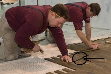

parket_shik написал : gans gr, спасибо за ответ. Посмотрел фото внимательнее, сетку не увидел, но увидел, что паркетные плашки совершенно без запазовки, как паркет из ламелей или торцевой паркет. При укладке вся надежда лишь на клей. Другого вида крепежа не предусмотрено.
попытался выделить, но не видно ни чего :(, но там есть сеточка. именно так и стелят, только клей и все.

gans gr так ведь это обычный лампаркет. У нас его почти не производят. На Украине делают. Скорость укладки - нереальная :). Но надо понимать, что это эконом покрытие и под него надо идеально ровную поверхность.

moiparket, привет! именно такой. разговор и был, что на фото видно что укладывается "забором" :), я и пояснил, что часто он уже склеен этим самым "забором". и видел твое сообщение, где ты писал, что такое покрытие часто стелят в кафе и пр в европппах ;), и это так и есть.
есть еще "экономичнее" деревяшки, чаще всего на них и "пробуем" и "обкатываем" свои хотелки и пожелания.
