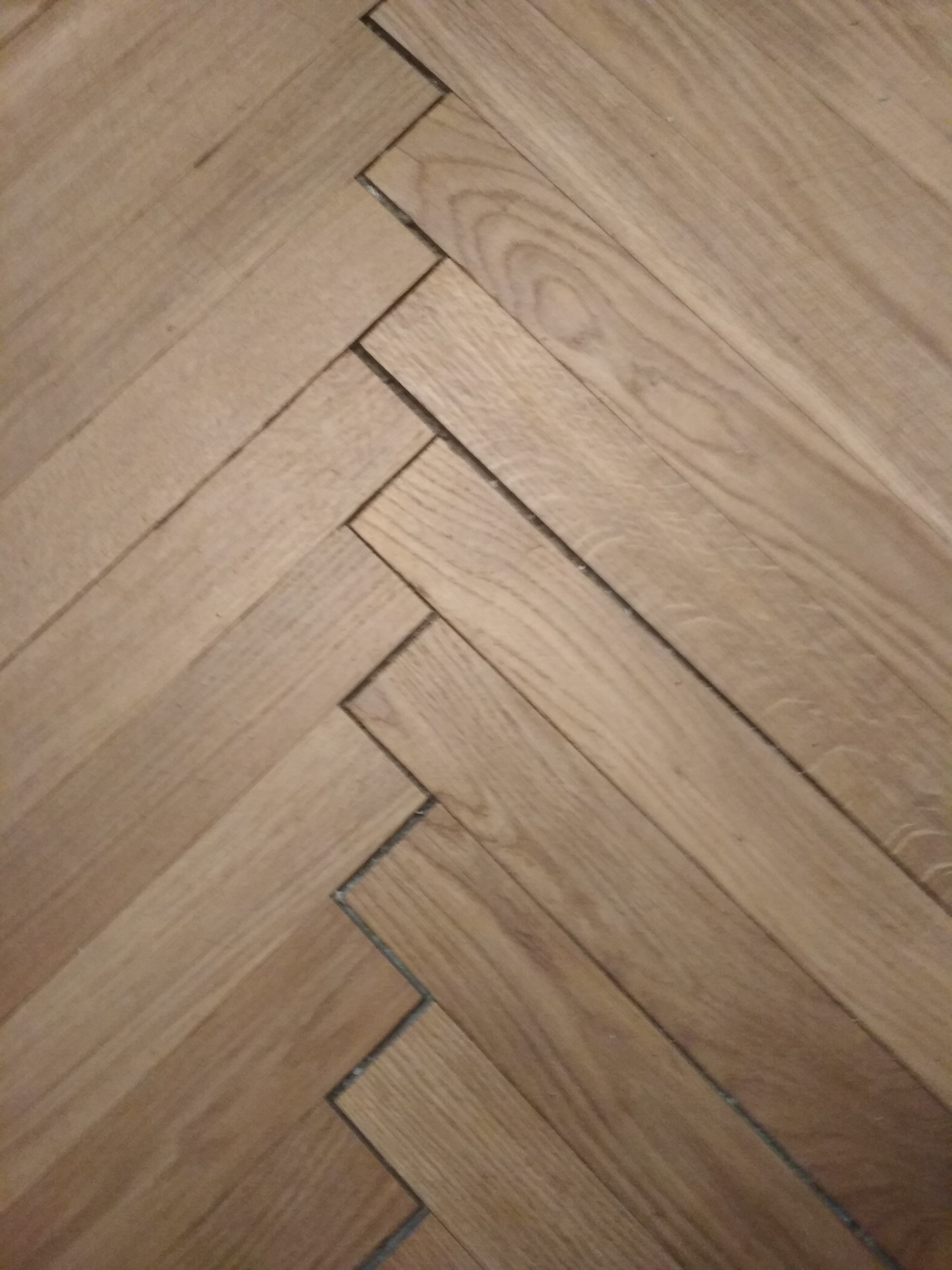

ikit00
ikit00
Регистрация: 14.11.2016
Сообщений: 119
01.12.2020 в 23:20:41
Здравствуйте! Летом друзья заказывали циклевку и покрытие паркета лаком. По договору шпатлевка тоже была включена, но проконтролировать летом было некому( Сейчас хозяйка вернулась и пытается понять, можно ли что-то сделать сейчас со щелями.
Посоветуйте, пожалуйста, чем зашпатлевать!
Грэй
Грэй
Регистрация: 04.01.2008
Сообщений: 21410
02.12.2020 в 04:54:33
ikit00 написал: чем зашпатлевать!
любая шпаклевка "для дерева". ....Или нет, не любая, а нужно будет подобрать цвет. Зашпаклюете за 3-4 подхода, с промежуточными шлифовками, если надо. и после окончательной шлифовки, покрыть лаком. при шлифовке часть лака с дощечек снимется, поэтому надо будет восстановить - эти места вместе со шпаклевкой покрыть снова лаком.
ikit00
ikit00
Сообщений: 119
02.12.2020 в 12:25:24
Грэй, Спасибо! Не вылетит ли шпаклевка, она же непластичная? Не лучше ли герметик? Надо ли ее смешивать с опилками? Не будут ли выглядеть вновь покрытые места как заплаты? Когда лучше шпаклевать? Сейчас или дождаться минимальной влажности?
Граждане, которые циклевали и покрывали этот паркет не стали шпаклевать (хотя в договоре прописано и заплачено соответственно). Сказали, что все равно все вылетит
Грэй
Грэй
Сообщений: 21410
02.12.2020 в 14:28:20
ikit00 написал: Не вылетит ли шпаклевка
не могу знать.
ikit00 написал: Не лучше ли герметик?
нет, не лучше.
ikit00 написал: Надо ли ее смешивать с опилками?
нет,не надо
ikit00 написал: Не будут ли выглядеть вновь покрытые места как заплаты?
будут.
ikit00 написал: Когда лучше шпаклевать? Сейчас или дождаться
сейчас.
