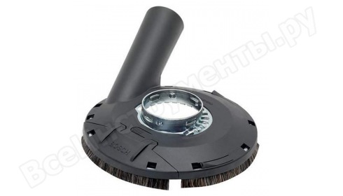

витаон написал : стяжки снимают черепашкой сегментированым алмазным диском на болгарке
эффективно, но пыли при это просто жесть(без пылика)!:cool:

ionchik написал : (без пылика)!
витаон написал : диском на болгарке с пылесосом
:yu

витаон, БРАТ, А КАК ТЫ ПЫЛИК ПОДКЛЮЧАЕШЬ НА "ЧЕРЕПАШКУ" НА ОБЫЧНОЙ УШМ?:confused:

вай-вай! Заезжаем в тот же Эпицентр в отдел "синего" Боша и покупаем кожух на "болгарина" с 40мм патрубком на пылесос. Либо лепим руками.

ionchik написал : витаон, БРАТ, А КАК ТЫ ПЫЛИК ПОДКЛЮЧАЕШЬ НА "ЧЕРЕПАШКУ" НА ОБЫЧНОЙ УШМ?:confused:
да вот так же как парни придумали,содрал так сказатьhttp://www.mastercity.ru/showthread.php?t=162096

ionchik написал : А КАК ТЫ ПЫЛИК ПОДКЛЮЧАЕШЬ НА "ЧЕРЕПАШКУ" НА ОБЫЧНОЙ УШМ?

Вот и не тормози. Три раза тебе сказали: С ПЫЛЕСОСОМ. Как - хоть руками, хоть покупным изделием.

Def461 написал : Вот и не тормози.
покажи мне кожух для чашки "черепашка" под пылик, на обычную ушм(> покупным изделием

вот фома неверующийhttp://bosch.vseinstrumenti.ru/rashodnie_materialy/instrument/dlya_shlifmashin/uglovyh_bolgarok/osnastka_i_prisposobleniya/kozhuh_zaschitnyi_dlya_ushm_115_125_mm_new_bosch_2605510224/:)
ionchik написал : покажи мне кожух для чашки "черепашка
