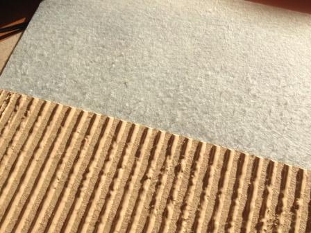

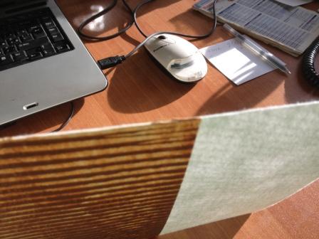

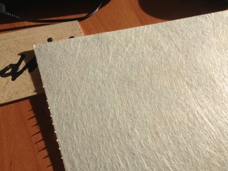

12.04.2013 в 13:42:36
moiparket написал : так там дизигнер захотел, чтобы пол и стена из массива вообще были вплотную без какого-либо зазора. Пытались объяснить - ему пох, т.к. это "дизайн!!"
Это возможно. Тыц. Нашел ещё вот такую штуку для защиты паркета, например, в ситуациях, когда вынужденно нарушается последовательность ремонтных работ, ведущая к возможному повреждению паркета, лестниц и т.д.
