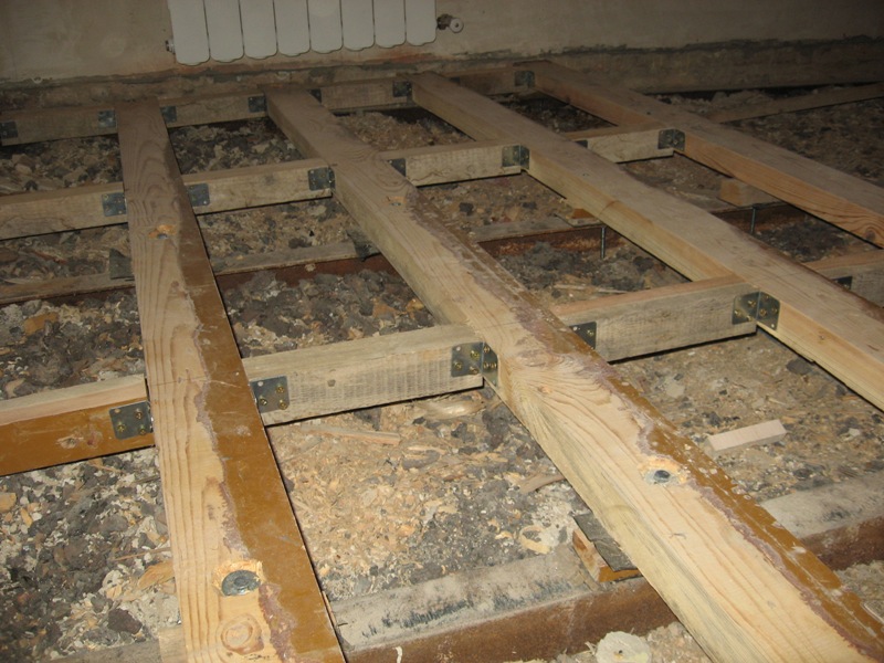

Челнинcкий написал : идет согласование конструкций. Рассматривается вариант, утепление плит перекрытия внутри дома, т.е. плита-стяжка-лаги-утепление-фанера на лаги-паркет. В принципе все понятно, но насколько я понимаю фанера на лаги это не так надежно как фанера на стяжку,
фанера на лаги будет теплее,делайте в 2слоя каждый по 14-15мм со сдвигом швов. дороже конечно но теплее однозначно.лаги через 30-40 и премычки через75 т.е решётка. утепление фундамента само собой

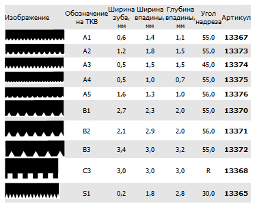

Подскажите где в Петербурге приобрести шпатель для клея B3. Пока нашел в одном месте, и то "в магазинах нет, только на складе" и по цене 600 рублей. Если не найду, то думаю что болгарка и обычный плоский шпатель могут решить эту проблему :) Кстати - профиль этого шпателя такая:
STAUF зубчатый шпатель № 3 с расходом клея на 1м2 800-900 грамм a = 3,9 мм b = 3,6 мм c = 4,4 мм А тут вот другие данные по B3...

Pekkonen, Попробуйте как вариант подешевле поискать шпатели от Адезива. Они дешевле и мы работаем именно ими. Без нареканий.

витаон написал : фанера на лаги будет теплее,делайте в 2слоя каждый по 14-15мм со сдвигом швов. дороже конечно но теплее однозначно.лаги через 30-40 и премычки через75 т.е решётка. утепление фундамента само собой
Понял, спасибо, буду так делать.

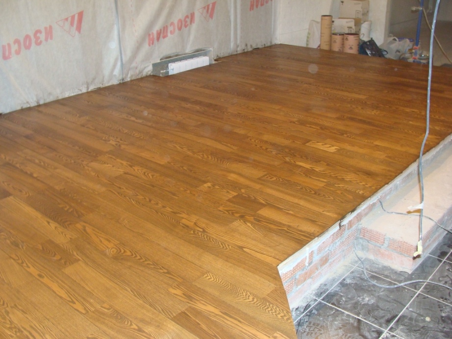

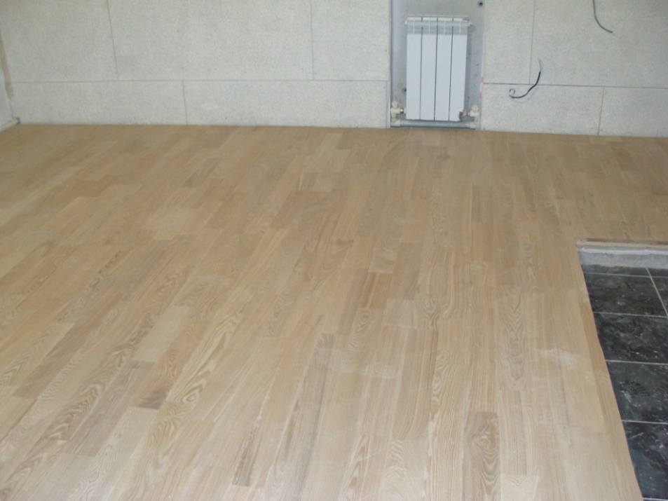

Закончил пару подиумов, просили под старину. ясень срощеный-микс-16-100-1800. масло осмо. закатал, потом затер колумбусом, вроде состарилось, все довольны, жаль фото неудачное, в живую красиво)

Челнинcкий написал : Закончил пару подиумов, просили под старину. ясень срощеный-микс-16-100-1800. масло осмо. закатал, потом затер колумбусом, вроде состарилось, все довольны, жаль фото неудачное
Если делали состаривание, а чего не сделали браш? Масло колерованное было? выглядит хорошо. Но я ясень именно светлым люблю, но здесь задача, как я понял, другая была.

решили без браша, сыграли на сортности и выделении текстуры. а масло было цвета античный дуб. Говорят за границей в заведениях подобного стиля, на полах браш не встретишь, ну и здесь решили, без перегибов.
