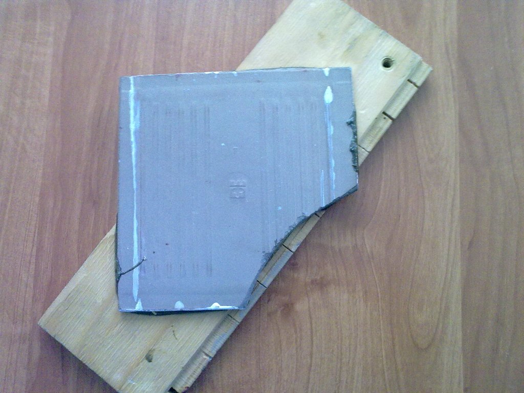

moiparket написал :
Попрошу покритиковать. Называться будет индустриальный паркет IndParket.
По мне так отличный нетривиальный вариант для коммерческого использования, только вот подобные заявления на сайтах: "Укладка индустриального паркета не требует специальных навыков и инструмента...", обескураживают
vago083050 написал :
уберу нафиг. имхо правильное замечание.
