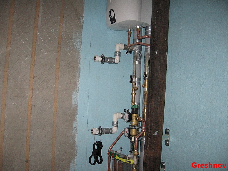

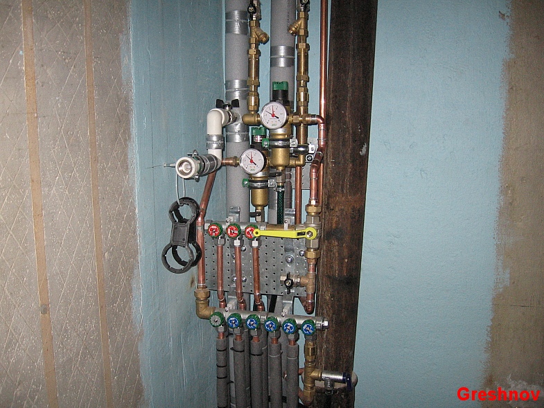

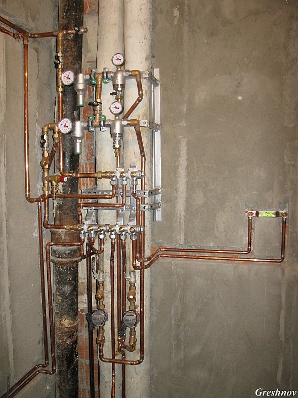

Как ни крутили в разные стороны, а кроме фильтра ничего не влезает перед коллектором. Ни редуктор, ни перемычка для обратной промывки. Что-то одно.:) Но совсем я выкинул из рассмотрения honeywell. В итоге решил я устанавливать вот такие с редуктором в сборе.

shda написал : вот такие с редуктором в сборе
Пойдет. Вполне приемлемый бюджетный вариант. Заодно будет возможность промывать фильтр не откручивая колбу. Если установить фильтр без встроенного редуктора, придется делать байпас для самопромывки.

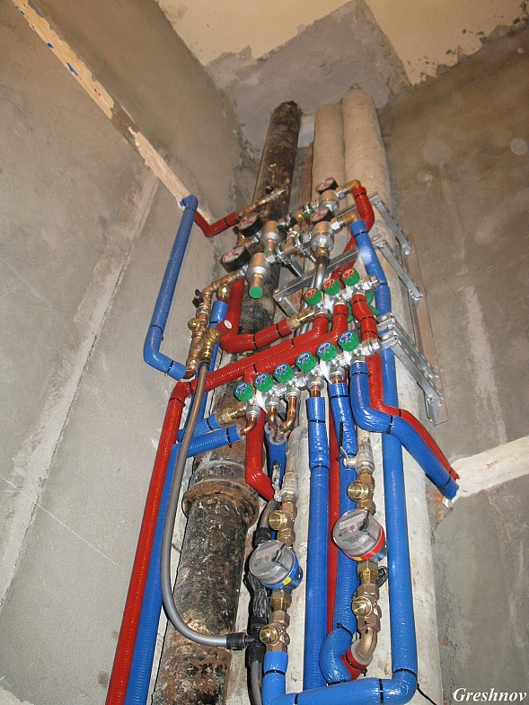

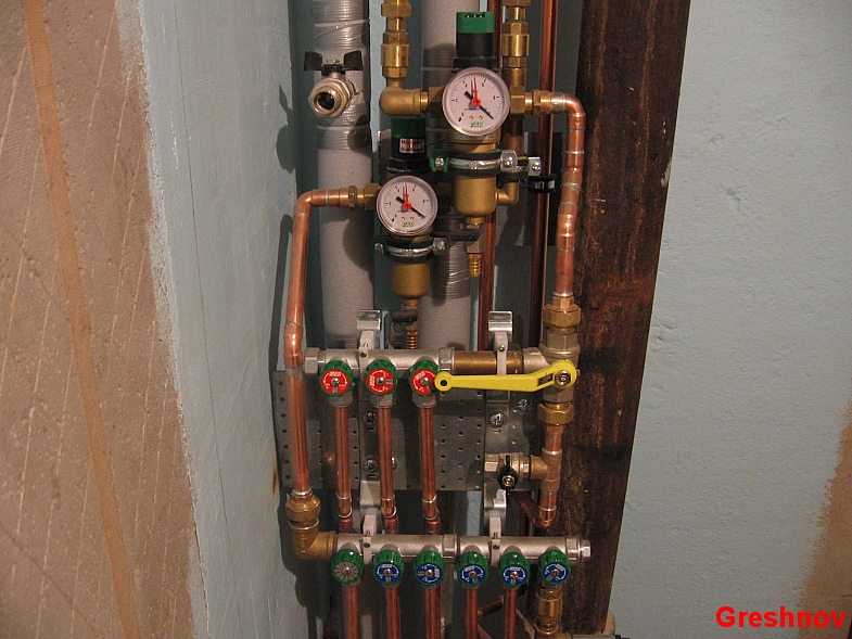

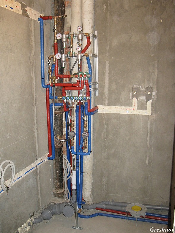

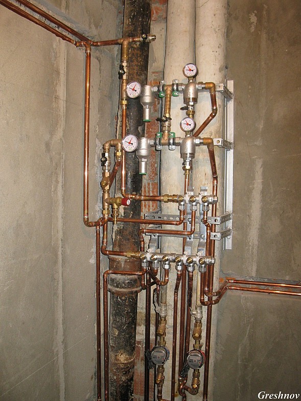

shda написал : Как ни крутили в разные стороны, а кроме фильтра ничего не влезает перед коллектором. Ни редуктор, ни перемычка для обратной промывки. Что-то одно. Но совсем я выкинул из рассмотрения honeywell. В итоге решил я устанавливать вот такие с редуктором в сборе.

2master.msk а чем промывка в фильтре с редуктором отличается от промывке в фильтре без? резве можно без байпаса?
2Greshnov :applause: остолбенеть :) у меня соображалки не хватило бы. еще у меня (по фоке видно) выводы вварили примерно на уровне, где на этой фотке грязевик. :)

shda написал : чем промывка в фильтре с редуктором отличается от промывке в фильтре без?
Направлением потока воды. В фильтре без редуктора грязь остается в сетке.

Если честно, то не вижу принципиальной разницы в конструкции фильтра с редуктором и без редуктора. По-моему вода также проходит через сетку снаружи внутрь и далее через редуктор на выход. И если просто открыть слив, то вода потечет от входа прямо в слив, миную сетку. А сетка точно также останется грязной. Разве нет?
