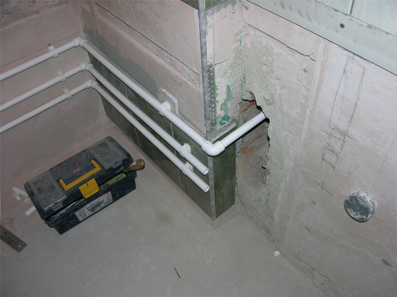

Герметик прилипает именно на эмаль, на керамику, что потом его трудно бывает очистить. На фото уважаемого FARAON7575 в восьмом посту именно так и сделано. Но нужно хорошо подогнать ванну по размеру.
Вот у меня фото размер стены под ванну подгоняли и видна штроба на вентиляционном стояке, чтоб ванну в нее втянуть как в нишу, работа буквально в миллиметры.
Ванна, конечно, лучше чугуная, а Киров сильно подтянулся с качеством или я с Пермью путаю ... по моему Киров. Проверте. Сразу видно блестит лучше новокузнецких, те как матовые.

Какая аккуратная работа,а водопровод кто делает?

violleta написал : а водопровод кто делает?
Все сами. Это работа несложная. Гораздо важнее и труднее (в смысле больше возни, грязи и неудобств) это канализация. В этой квартире напрочь сгнила чугунина отводящей трубы ванной ( была уложена в стяжке с отрицательным уклоном, просто сломалась в руках, оставив занозу в виде осколка в раструбе отвода, замучился его оттуда вытаскивать) и пришлось убрать также в полу 2 чугунных отвода унитаза (вертикального типа), чтоб выставить его (унитаз) так ... как надо.
