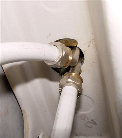

AlexZW написал : ибо в месном сантехмагазе мне чото показать ничого не смогли..
Нет тот магаз, однозначно. Щас поищу поиском.
Хотя бы вот.
Для смесаков продаётся готовая подводка, подключается в специальные угловые краны или просто уголки. Главное, что бы обжим был металлическим кольцом, которое деформируется при затяжки гайки, а не резинками.
Краны Sena и подобные покупать не стоит. Есть нормальные: Giacomini, Oventrop, IVR, Oras, Enolgas, Itap, Bugatti на крайняк...
