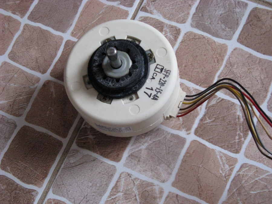

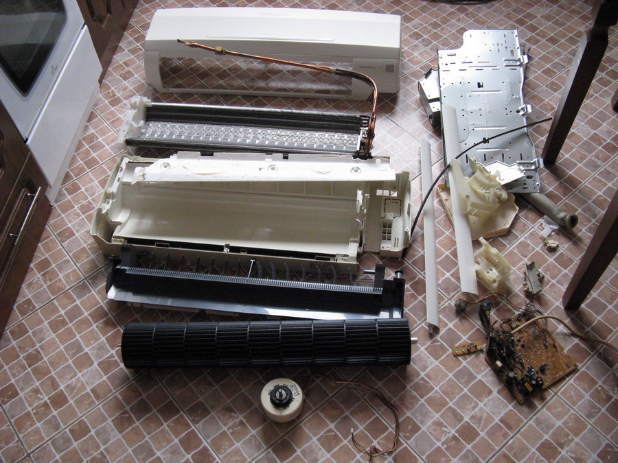

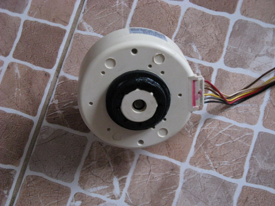

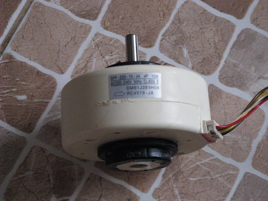

На новый блок денег нету, поэтому продолжаю эпопею. С помощью паяльника и трясущихся рук удалось аккуратно снять лопасть со шкива
Мотор разобрал
http://img-fotki.yandex.ru/get/4403/sbaraholkin.7/0_6685d_d075f31b_L
http://img-fotki.yandex.ru/get/4809/sbaraholkin.7/0_6685e_ceae5b1b_L
http://img-fotki.yandex.ru/get/4702/sbaraholkin.7/0_6685f_97a8bf93_L
http://img-fotki.yandex.ru/get/5905/sbaraholkin.7/0_66860_fcec9638_L
http://img-fotki.yandex.ru/get/5804/sbaraholkin.7/0_66861_9e1f83c2_L
Как видно, обмотка статора завальцована в корпусе, посему до неё никак не добраться. Вопрос к знатокам - как можно диагностировать межвитковое замыкание статора (сервис/визуально/опытным путем)?
Напомню, проблема в перегреве корпуса движка и срабатывании защитного реле t=90.
Очень не хочется покупать новый мотор, не убедившись на 100%, что этот неисправен.

26.04.2011 в 16:19:27
По схеме вижу обычный асинхронный мотор с фазоимпульсным управлением оптосимистором (вот они, три скорости). Кстати, мотор не зудит на малой скорости? Также вижу таходатчик, скорее всего Холла. Кондер фазосдвигающий, т.е. "рабочий". Раз мотор крутит, значит он не пробит и не оборван, возможна потеря емкости, но верится в сие слабо. Если межвитковое (самое вероятное), то это приговор к высшей мере.

межвитковое. тк прозвонить обмотки никак, аллес.

не увидел фото шильдика двигателя...
