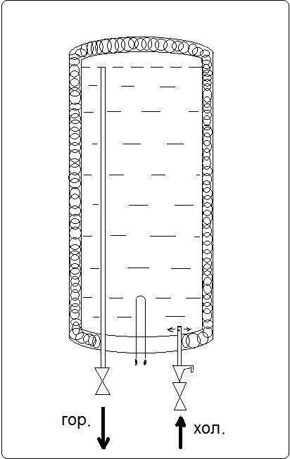

avbat На выходе, действительно вы не получите ни капли. Но если на вход, сначала накрутить тройничёк, а потом кран, то можно с бака добыть, хоть не полста , но несколько десятков литров точно.

DED написал : бака добыть, хоть не полста , но несколько десятков литров точно.
Насчёт точности я-бы не стал утверждать. Зависит от конструктива водогрейки. А точнее от высоты выпускного патрубка внутри. Очень может быть что сольётся стакан и не больше. Без "подпирающего" давления.

zvezdopad написал : точнее от высоты выпускного патрубка
Впускного. ;) Только он короткий.
23.05.2011 в 20:39:42
Т.е. вы полагаете что выпускной ещё короче впускного? Я имел ввиду внутренний, тот через который нагретая вода выходит из водогрейки поднятая давлением выше его уровня.

Вот примитивная схема всех водогреев. Если через "горячий" патрубок обеспечить подсос воздуха, то через "холодный" можно взять воду.

avbat написал : туплю, жара. Но все же если в баке 50л воды и он полон то закрыв входной кран то из бака должно вылиться 50 литров воды или нет
Нет трубка гор. воды находится под верхом внутри бака (гор.поднимается в верх,хол.опускается)
DED написал : Вот примитивная схема всех водогреев. Если через "горячий" патрубок обеспечить подсос воздуха, то через "холодный" можно взять воду.
А для чего что Он с ней будет делать(65*-70*)?,потом остается проблема если вода и вытекла а болер включен то тен сгорит, нужен бойлер с сухим теном
23.05.2011 в 22:10:23
DED Спасибо, не поленились, как я, нарисовали эскизик. Вот об этой трубке (которая к гор воде) я и писал. Они отчего-то разные у разных водогреев. Поэтому относительно десятков литров...сомнительно. Во всяком случае далеко не у всех.

sirius1206 написал : если вода и вытекла а болер включен то тен сгорит
Обычно без воды он не включится.

zvezdopad Обычно да Вы правы, но речь идет о резерве воды как я понял.А если что то намутить,то можно и заблудится (забыть выключить бойлер к примеру)
23.05.2011 в 22:30:40
sirius1206 написал : речь идет о резерве воды как я понял.А если что то намутить,то можно и заблудится (забыть выключить бойлер к примеру)
Ну и что? Думаю что абсолютно во всех водгреях стоит защита. Можно назвать её "от дурака". От включения без воды, от перегрева, от превышения давления. И какая разница - как его использовать - как резерв или как основной? Ну забудете выключить его, ну и что страшного? Кроме лишнего расхода эл.энергии?
