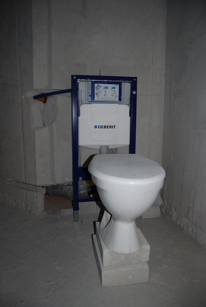

varera написал : как понять под каким углом отвод унитаза, от какой плоскости мерять угол?
согнуть проволоку по осям труб, угол от горизонтали естественно :) Разве есть другие варианты измерения угла? Какие? :)
На проволоке и размеры отметить и с ней в магазин....
PS Наиболее распространенный угол - 30 град.

vasla9 у меня внутр.диаметр раструба 120мм, так у всех? или у меня не стандарт.. искать манжету на 120мм?

Для перехода нужен Фланец резиновый для перехода с трубы 110мм на чугунную трубу 127мм Код товара: P-R-VP127
Там на самом деле не 120 а 127 - остальное заросло отложениями. Надо брать железную щетку и чистить-чистить. Хотя и так может влезет, молотком железным можно забить. Смазать силиконовой смазкой.

а перпадом в 70мм по высоте принебречь? за счет резиновых манжет можно "сыграть" наклоном?

манжету купил 110/120, вошла от руки, легко. это нормально? ее разопрет потом изнтри трубой? на самом деле раструб строго диаметром 120мм(зачистил до чугуна)

ни хрена не лезет пластиковый отвод в манжету(.... и смазывал фэйри -никак.. что делать то? кувалдой вбивать пластик

varera Впервые слышу, что манжеты бывают 120 и 127.
Стандарт - это 123*110.
varera написал : вошла от руки, легко. это нормально? ее разопрет потом изнтри трубой?
если не будет течь и плотно сядет труба - номально
varera написал : ни хрена не лезет пластиковый отвод в манжету(.... и смазывал фэйри -никак.. что делать то? кувалдой вбивать пластик
Фейри мазать манжету, а лучше не фейри, а силиконовой - иначе потом - хрен вынешь.
Забивать пластик через дощечку тяжелым молотком.
varera написал : а перпадом в 70мм по высоте принебречь? за счет резиновых манжет можно "сыграть" наклоном?
не думаю, что на коротком расстоянии 70мм сыграют
Наверное так: раструб чугуна манжета серый угол 30 град переход на унитаз прямой Viega или МсАльпине отпилить по месту
Фото сбоку сделайте, расположив фотоаппарат на уровне чугунного раструба

не кажется ли вам господа, что проще гофрой такие геометрические непонятные схемы собирать? она должна все перепады обыграть... но еще сам не пробывал

varera написал : проще гофрой
Конечно проще. На скорую руку..собрал быстренько. И снял еще быстрее. Я таким образом для временного пользования горшки подключаю. Бывает несколько раз за день)

varera написал : гофрой такие геометрические непонятные схемы собирать?
Возьмите самую короткую MCalpine-овскую гофру и ставьте ее - не прогадаете. Влезет как надо и нужную форму примет.
