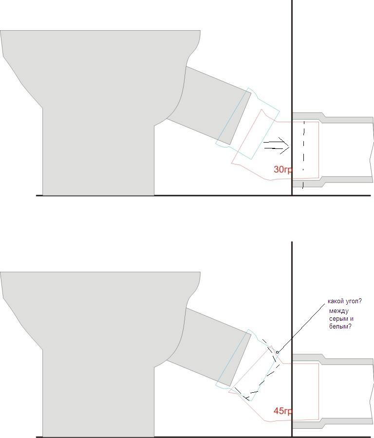

varera
По верхней половине картинки.
Отрезать конец угла 30 град и поглубже вогнать в чугун + прямой белый чуть длиннее.
По нижней Взять ваш белый 22.5 и повернуть выходом вниз + ваш угол в 45 град
И еще хотел сказать - проще купить несколько углов 110-х и несколько белых муфт, что подойдет - поставить, остальное сдать. А не бегать в магаз и менять по одной - ботинок не хватит :)

BV написал : Взять ваш белый 22.5 и повернуть выходом вниз + ваш угол в 45 град
Не пойдёт, высоко будет отвод для горшка
BV написал : Отрезать конец угла 30 град и поглубже вогнать в чугун + прямой белый чуть длиннее.
Как вариант, если не получится по высоте - вместо прямого эксцентрик

BV написал : И еще хотел сказать - проще купить несколько углов 110-х и несколько белых муфт, что подойдет - поставить, остальное сдать. А не бегать в магаз и менять по одной - ботинок не хватит
Легче всего сделать шаблон и купить один раз только то что нужно
Сообщений: 139896
05.06.2011 в 15:24:56
Kranoff написал : Не пойдёт, высоко будет отвод для горшка
согласен
Kranoff написал : вместо прямого эксцентрик
точно

BV написал : Я ж писал - удобно согнуть проволоку по месту и с ней ехать покупать углы
Использую две склеенные полосы картонки, одна шириной 110, другая 90, там же можно пометить край раструба и край выпуска. Каков бы ни был метод замера- десять раз примерь и один- купи :)

BV написал : манжета стои рублей 20 наверное .Охота её сдавать ?
Плотная манжета лучше. Лезет действительно с трудом. Сначала вставляем манжету в чугун, расправляем и только потом с мылом и матом пихаем в нее серый угол - должно влезть ...
манжета стоит 46р -врядли бы в нее профи что нибудь вставил -заставил бы купить нормальную..., сдал вместе с отводом 45гр. маага
уже два купил)) один в упаковке сдал, а другой потертый мной, грязный и без упаковки на врядли примут.. у меня эконом версия установки медь, латунь, италия и фасонины на 3тр не надо мне в совковский туалет

Kranoff написал : Использую две склеенные полосы картонки, одна шириной 110, другая 90, там же можно пометить край раструба и край выпуска. Каков бы ни был метод замера- десять раз примерь и один- купи
почему этот совет не прозвучал в первоначальных постах? а то мне скоро лекции можно читать про монтажу унитазов))) сейчас распечатаю четретжик и лечу в кастораму, оби, леруа..
