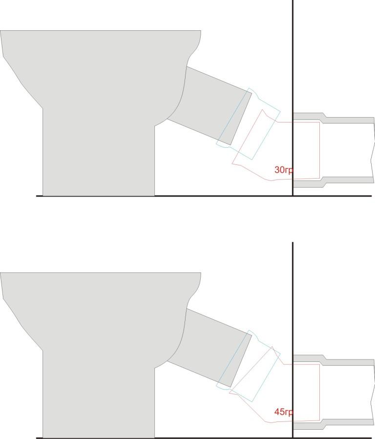

varera На фото - отвод с каким углом?
И похоже вы не слышите, что я вам написал :) и занимаетесь каким то мазохизмом :) См пост 51.
Там на горловину унитаза одеваем БЕЛЫЙ ПРЯМОЙ отвод (ему + - 10 град по барабану), его отрезаем ПО МЕСТУ, и вставляем в серый ПП угол 30 или 45 град.
СЕРЫЙ УГОЛ через МАНЖЕТУ 123*110 вставляем в чугуневый раструб. ФСЁ :)

Полуотвод на 22.5 и виеговский на 22.5 ,или http://www.san-detal.ru/ugol-phanovyj-22gradusov-s-manzhetoj-mrwc-17-p-91.html

varera см пост 56 - добавил картинку, детали из поста 51. Надежнее не придумаешь :)
Или если вы уже купили белый отвод угловой, докупите к нему в пару серый угол 15 градусов

BV написал : varera На фото - отвод с каким углом?
на фото 22,5, 45град я отнес в магаз
BV написал : И похоже вы не слышите, что я вам написал и занимаетесь каким то мазохизмом См пост 51.
ну это я вас так понял и дал рисунок что в итоге получится в посте №52, как то так (может я ошибаюсь)
BV написал : Там на горловину унитаза одеваем БЕЛЫЙ ПРЯМОЙ отвод (ему + - 10 град по барабану), его отрезаем ПО МЕСТУ, и вставляем в серый ПП угол 30 или 45 град. СЕРЫЙ УГОЛ через МАНЖЕТУ 123*110 вставляем в чугуневый раструб. ФСЁ
а перепад? как с ним то, по опыту считаете что сыграют шарниры, но намного ли? манжету новую сегодня поеду покупать(старую сдал в магаз не лезет туда 110мм), если гофру не найду ультра короткую, то попробую вашим методом..

varera написал : ну это я вас так понял и дал рисунок что в итоге получится в посте №52, как то так (может я ошибаюсь)
Ну поставьте угол 15 град....
Я ж писал - удобно согнуть проволоку по месту и с ней ехать покупать углы...
Хотя у вас на картинке с размерами угол получается вроде как 45 град = > серый угол нужен 45 + прямой белый отвод. Или снимайте точнее размеры.

BV написал : Ну поставьте угол 15 град....
угол и 45 и 30 и 22,5 можно натянуьтть если не было перепада 70мм! щас нарисую в кореле по быстренькому в маштабе

varera написал : если не было перепада 70мм!
отступ серого угла от чугуна можно увеличить вставкой в чугун обрезанного куска прямой трубы - получится + 5 см погоризонтали.
У вас ИМХО все просто, а мне пришлось делать отступ по оси если если смотреть сверху в 5 см - просто добавился еще один угол и всё ....

05.06.2011 в 14:37:14
вот чего
нууу никак!
все в маштатбе! в реале
