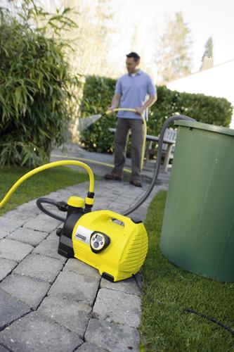

ничего не смыслю в них. читал читал форум так и не понял ничего:) вобщем нашел gardena 4000/2 Comfort специально для полива из бочек. Заказал в начале мая. Обещали после 20мая, теперь в июне. Но чем больше я его жду, тем больше он мне не по душе чтоли...
требования такие:
  • чтобы забирал воду шлангом из бочки
  • до 10 кг т.е. мобильный
  • чтобы можно было остановить поток воды нажав на кнопку оросителя или еще чего то там т.е. не вытыкая из розетки и ничего с ним не сталось:)
  • мощи метров на 15-20 шланга.
смысл такой как поливает мужик на картинке:)
желательно с точностью до модели. спасибо!

Romariok написал : смысл такой как поливает мужик на картинке
Нафиг вам мужик? Лучше берите с девчонкой?

Автоматический насос должен следить за давлением на выходе. Давление падает он вкл. давление выросло он выкл.
Ну если хотите прям такойже то вот Karcher

UV написал : Ну если хотите прям такойже то вот Karcher
да его то я видел - фотка то от него:) мене это примочка не нужна с таймерами. Я уже присматривался к кархерам ессно.
