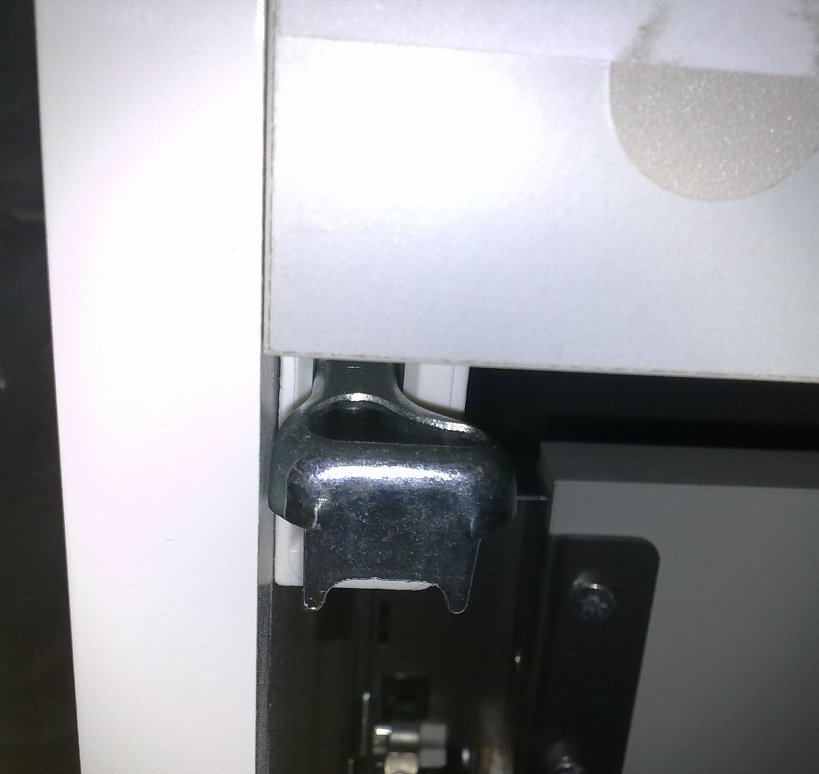

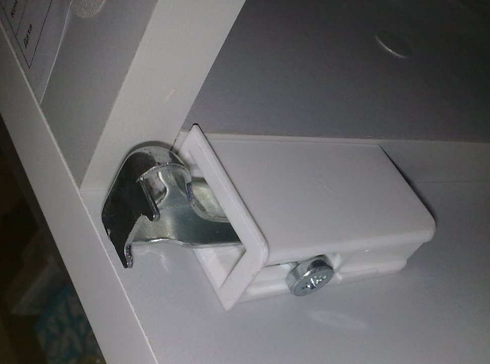

какой там крепеж? мне кажется -как у кухонь. если так- крепите рейку для кухонных верхних шкафов- и вешайте раковину нанее.

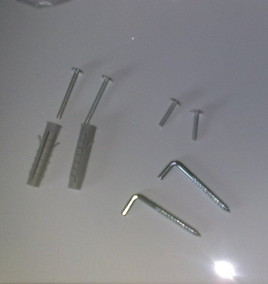

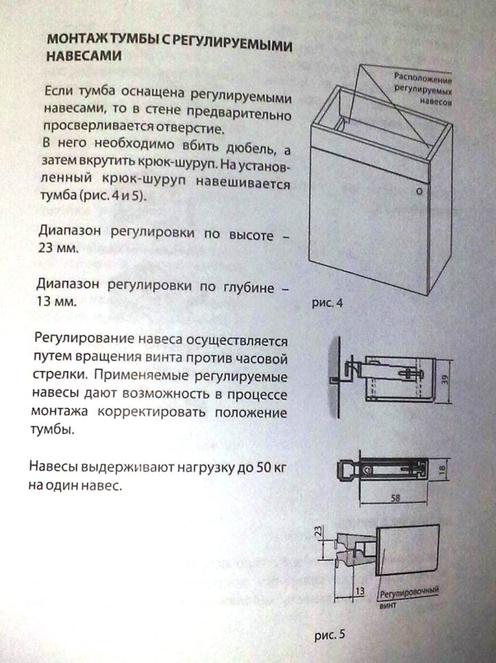

C2h5-OH. Спасибо большое за ответ! Как выглядят рейки для верхних кухонных шкафов (у меня еще нет кухни, всё только в начале. Есть старые шкафчики, сама сверлила и вешала на обычные шурупы)? Крепеж такой. Только что сфотала. В инструкции описание.

да,как на кухне. http://railing007.ru/store/vcbndfg/9367.php так и выглядит.

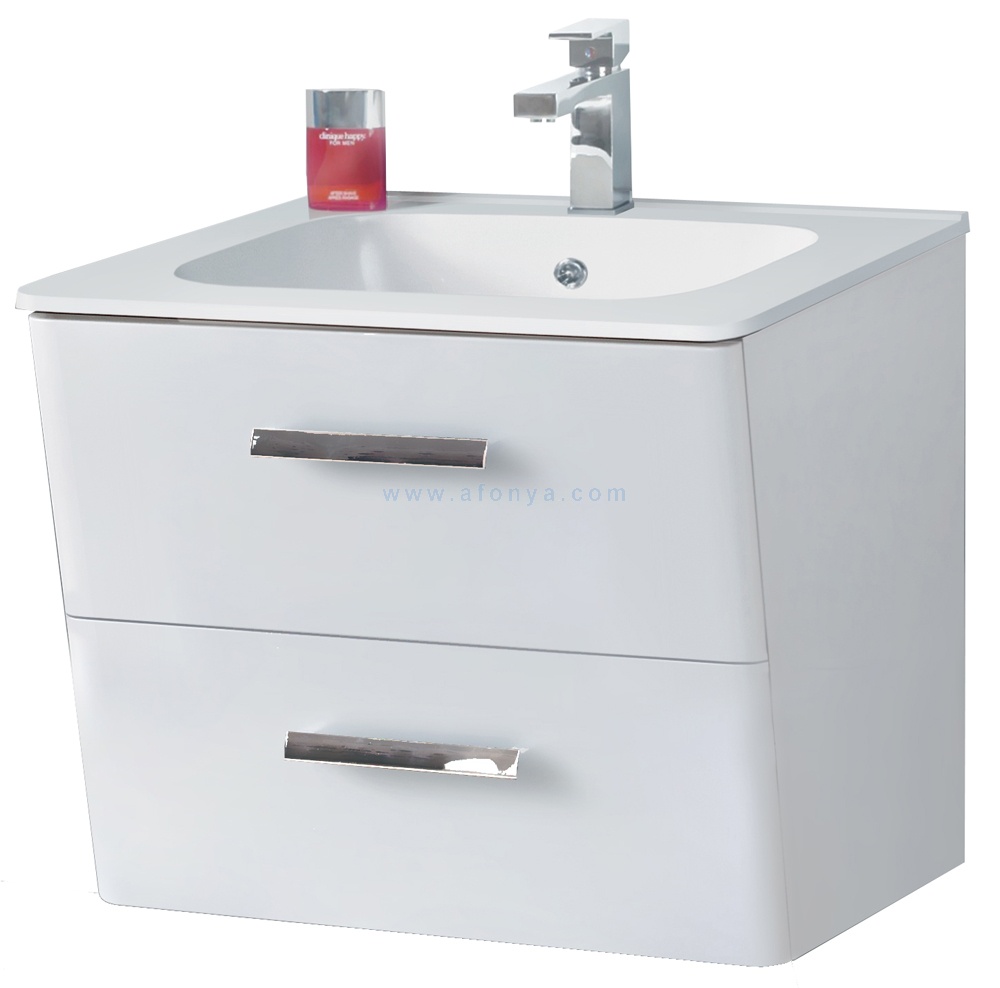

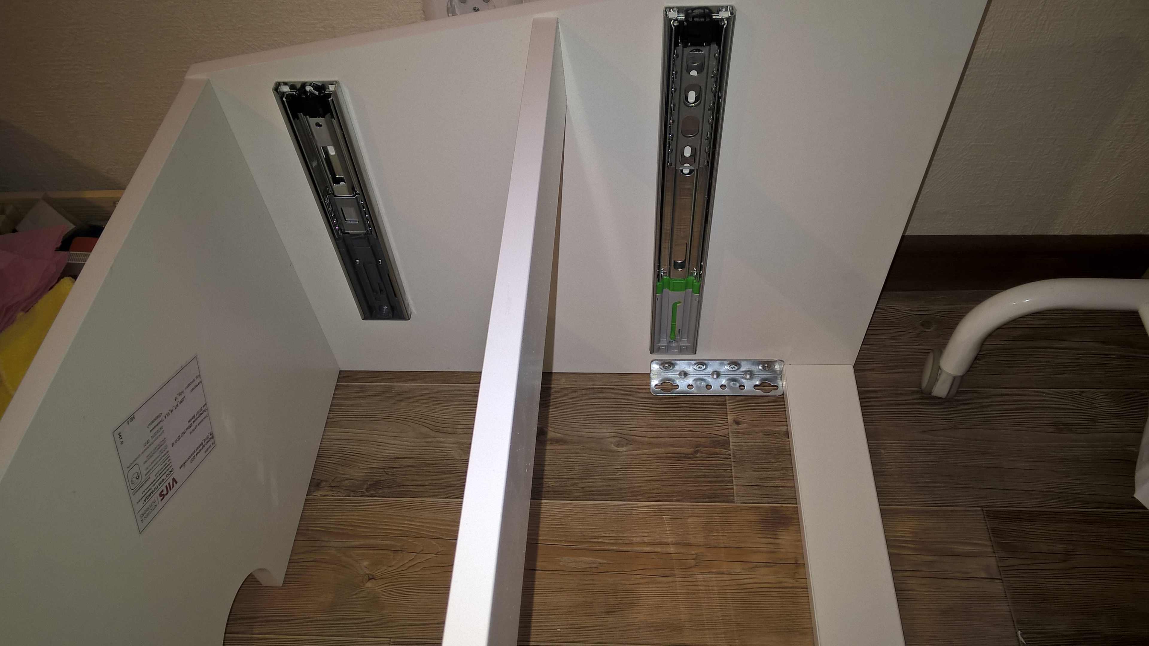

Купил комплект подвесная тумба+раковина Mellow Марсель:
В разобранном виде: Комплект креплений странный. Дюбеля - ок (6мм), но шурупы с потайной (???) головкой и диаметра меньше чем надо, они почти пролетают сквозь узкие части креплений. Зачем то 8 шт 15мм потайных саморезов. Ещё уплотнитель, как для окон. Инструкция вообще левая какая-то, для всей продукции сразу, видимо. Раковина к стене вообще никак не крепится (нет ни намёка на уши), только кладётся на тумбу. Жёсткость тумбы вообще никакая, буду усиливать косынками. Крепёж к стене (жб панелька, облицовка кафель) я заменю, возьму больше диаметром и с полукруглой головкой.
  1. Под 6мм дюбели нормально будет? Или 8мм+ещё толще саморезы поставить?
  2. Подойдёт ли установленная крепёжная планка или заменить на что-то другое?
  3. Раковину надо положить на этот оконный уплотнитель, ничем не приклеивая? Или как по уму? Весит 15 кг.
  4. Надо ли что-то делать со стыком раковины и тумбы со стеной?

DGrees написал: Под 6мм дюбели нормально будет? Или 8мм+ещё толще саморезы поставить?
Глухари 8 или 10 мм, можно и шпильки сантехнические завернуть, гайки проще крутить внутри тумбы.
DGrees
DGrees
Регистрация: 10.10.2015
Сообщений: 74
04.01.2017 в 16:52:56
strider1978, спасибо за совет, купил глухари с дюбелями на 10. Доступ с головкой внутри тумбы нормальный. Раковина просто через уплотнитель кладётся на тумбу? Этого достаточно?
