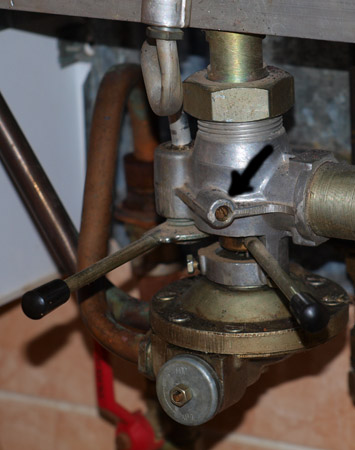

А как пламя прикрутить потише?

arnega Фотку бы пониже "продолжить", а то не видно, есть ли регулировочный винт.

Несмогу пониже,я на работе. А где этот винт должен быть,может вспомню? Огня много,он аж шипит

arnega Регулировочный винт, если смотреть спереди, чуть выше рычагов, он как бы "смотрит" вправо под углом 45. Но это если на колонке та газовая часть, о которой я подумал. Если от запальника много шума, то можно отрегулировать подачу воздуха на него (при избытке воздуха запальник слишком шумит).
Для этого надо открутить накидную гайку на трубке справа от запальника (идущую вверх колонки) и поставить туда шайбу (например, вырезанную из жестяной банки) с маленьким отверстием (например, диаметром 3 мм).
Шайба будет выполнять роль дросселя, ограничивающнго поток воздуха. А точный диаметр отверстия в шайбе определяется опытным путём. При этом пламя запальника длжно быть в основном голубым! (жёлтое будет говорить о нехватке воздуха, т.е. кислорода, необходимого для полного сгорания газа.

Насколько я помню,винтов там нет,а вот с жистянкой попробую,поидее и пламя должно меньше быть,мы получаеться сделаем меньше подучу кислорода,я правильно понял?

arnega Если на вашей колонке газовая часть как на фото, то регулировочный винт обозначен стрелкой. Если регулировочного винта нет, то ограничить подачу газа на запальник можно либо зачеканив форсунку запальника (что вряд ли вам под силу), либо установив дроссельную шайбу (диаметр отверстия маленький - в пределах 0,5 мм). Если всё это вами трудно воспринимается, то лучше позвать специалиста.

У меня вместо рычажков,крутилка.Сегодня обязательно посмотрю на наличие винта.Если нет,то жестянную шайбу вырежу,руки есть.Спасибо,потом отпишусь. А что касаеться запальника,почему не держит?Т.е.пока кнопка нажата-горит,отпускаю-тухнет.По вашей ссылке читал,все перепробывал-нифига.

arnega написал : пока кнопка нажата-горит,отпускаю-тухнет
Надо начать с того, чтобы термопара хорошо омывалась пламенем запальника.

Омываеться хорошо,пламя большое.Я ее снимал,и чистил "контакты" с обеих сторон,может что-то нарушил,пока снимал-ставил?
