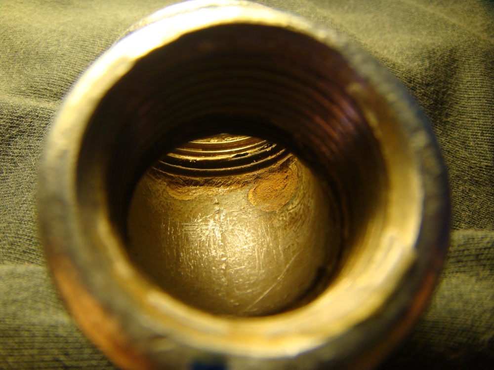

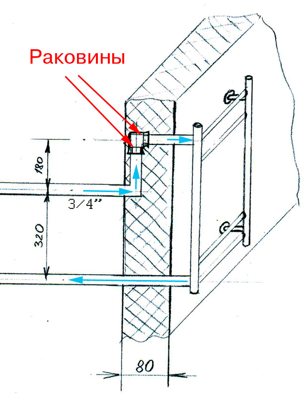

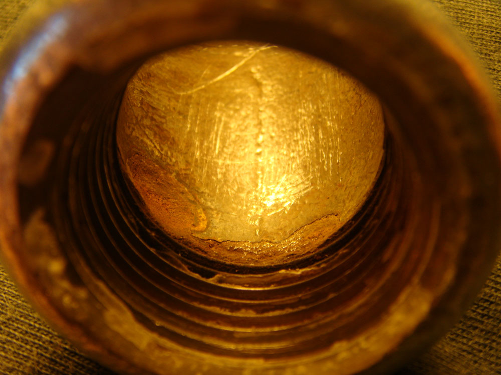

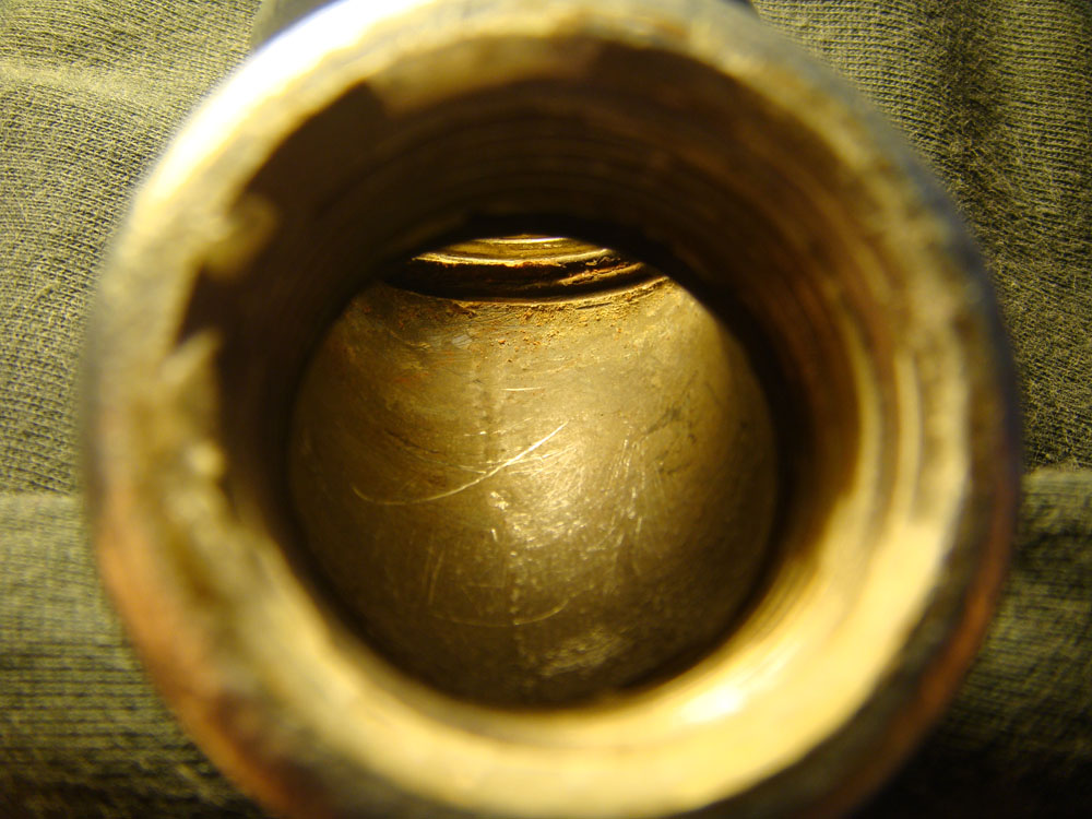

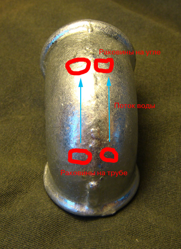

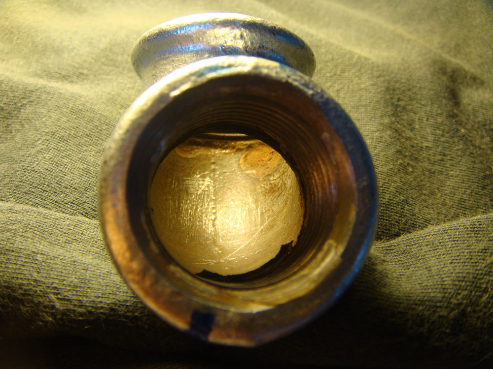

У меня соображения такие. Это результат протекания тока между трубой и углом. Природа его химическая. Могу предположить, что электрического контакта между ними не было, так как угол наворачивался на трубу на анаэроб легко от руки на определенное количество оборотов(не до упора). Видимо, ток выбрал места наиболее близко расположенные, то есть путь с меньшим сопротивлением. Вчера стал изучать снятый угол на предмет наличия цинкового покрытия внутри. Протер ржавчину тряпочкой, покарябал наждачкой- вроде похоже на цинк. Вспомнил, что цинк должен ножом резаться. Да, внутри цинк остался. Но обнаружил очень интересную вещь! Внутри угла тоже есть две раковины, но расположены они на другом конце угла. Вот тут вырисовываются уже некоторые закономерности.
На ближайшем конце угла раковин нет.
allzel
allzel
Регистрация: 23.04.2009
Сообщений: 419
24.06.2011 в 02:09:24
Раковины образовались на внешних радиусах поворотов потока жидкости. И четко на продолжениях линий движения потока.
allzel
allzel
Сообщений: 419
24.06.2011 в 02:18:28
И еще в дополнение: на верхней трубе один сгон у меня из нержи до этих мест с коррозией относительно потока воды.
Сообщений: 139858
24.06.2011 в 08:24:18
allzel написал : Могу предположить, что электрического контакта между ними не было, так как угол наворачивался на трубу на анаэроб легко от руки на определенное количество оборотов(не до упора).
нереально. Померяйте тестером :)
