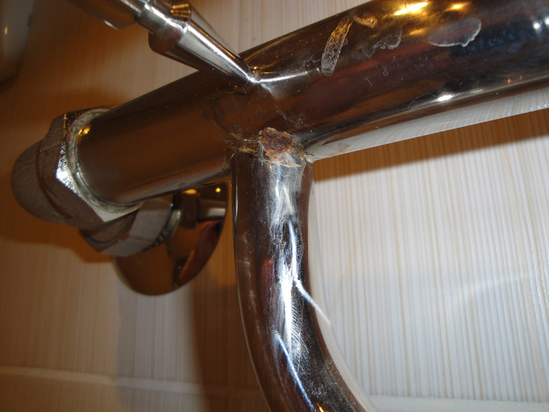

20.06.2011 в 01:30:49
master.msk написал : Как это влияет на некачественно свареный стык пс?
Качество сварного шва нерж. стали, полученный методом TIG (сварка вольфрамовым электродом в инертном газе, без присадочного металла) - шов плотный, однородный, без пустот и раковин. Прочность сварного шва соответствует прочности основного материала трубы.
Применение же высокочастотной сварки (NF) , производительность которой в 20 раз выше, чем при использовании сварки TIG и при недостаточной обработке кромок и ввиду контактного процесса сварки в сварном шве образовываются раковины и непровары , что и приводит к быстрой коррозии этих стыков (см.фото)
В директиве ЕС по оборудованию, работающему под давлением (PED – Pressure Equipment Directive), совершенно однозначно указано, что для оборудования, работающего под давлением свыше 0.5 бар могут применяться нержавеющие сварные трубы, произведенные только способом TIG

20.06.2011 в 09:13:21
BV написал : нетрудно догадаться - зачем в замкнутой системе клапан
Вся эта проблема высосана из пальца. К началу темы: Evgen238 поставьте пс Сунержа и не морочте людям головы небылицами про "четыре потекших пс сунержа" и "волшебный адаптер твек". Сунержевские пс не текут. Во всяком случае в таком кол-ве. Электрокоррозия-сказки. Во всех этих "неблагополучных" районах приходилось ставить. Нормально все.

20.06.2011 в 09:23:27
Evgen238 написал : Интересно, а на мои просочившиеся внутренняя обработка пойдет? Или уже всё?
Вот ту почитайте и фото посмотрите .....
http://corrozia.narod.ru/teplo.htm
